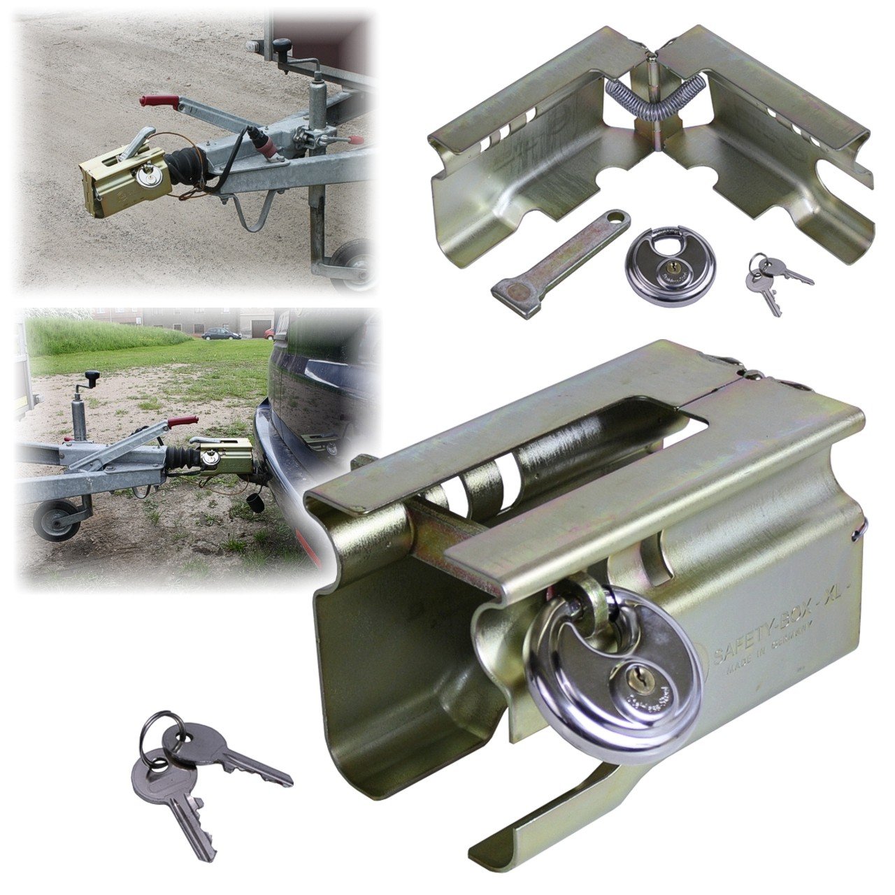

ogorek Opublikowano 28 Września 2016 Udostępnij Opublikowano 28 Września 2016 Takie zabezpieczenie z kulką i obejmą gość "zdejmuje" w 5 sekund: Tylko to co tam reklamują kosztuje ze 200 USD i przesyłka zapewne drugie tyle. Te kłodeczki okrągłe przecinają w 5 sekund również. Czy w EU nie ma żadnych dobrych zabezpieczeń ? Trzeba je importować z USA ? Nie piszę o lokalizatorach bo chcę mieć po prostu większy spokój na wakacjach, że przyczepa czy udka na przyczepie nie odjedzie Temat zainspirowany wątkiem z forum o kradzieżach gdzie przyczepka wogóle nie była zabezpieczona i złodziej podjechał przyczepił i odjechał. Ale po obejrzenie tego filmiku zapragnąłem czegoś solidniejszego. Cytuj Odnośnik do komentarza Udostępnij na innych stronach Więcej opcji udostępniania...

giees Opublikowano 28 Września 2016 Udostępnij Opublikowano 28 Września 2016 A po co złodziej ma się męczyć z łomami i młotami czy innymi obcinaczkami? Dużo łatwiej jest otworzyć takie kiepskie zamknięcie kluczykiem na pasówkę. Specjalistom zajmuje to sekundy ???. Cytuj Odnośnik do komentarza Udostępnij na innych stronach Więcej opcji udostępniania...
ogorek Opublikowano 28 Września 2016 Autor Udostępnij Opublikowano 28 Września 2016 Czyli co polecasz ??? Jakąś super kłódkę ale do czego ją zamontować ... Zresztą taki ABUS MARINE to 3 minuty dla specjalisty >>>>>>>>>>>>>>>>>>>>> Cudze chwalicie, swego nie znacie: PL firma LOB lobi kłodki klasy 4 i 5 (trudnosć otwarcie) I również klasy 4 - odporne na warunki atmosferyczne http://e-klamki.pl/images/1466098209_KT01.jpg Tylko pałąk grubosci 12mm jest zbyt gruby na to oczko w przyczepce i zapewne za duży na to co zamiesciłem wyżej. Chyba trzeba będzie zlecić coś z kwasówki komuś na wzór tej puszki ABUS-a zamykane na tę kłodkę Cytuj Odnośnik do komentarza Udostępnij na innych stronach Więcej opcji udostępniania...
mikijet Opublikowano 28 Września 2016 Udostępnij Opublikowano 28 Września 2016 Jak zardzewieje to tylko kłopot dla właściciela ;) A nie można zrobić tak jak haki samochodowe. Po prostu zdejmować zaczep? Cytuj Odnośnik do komentarza Udostępnij na innych stronach Więcej opcji udostępniania...
ogorek Opublikowano 28 Września 2016 Autor Udostępnij Opublikowano 28 Września 2016 Przyczepki bez hamowania łatwo się demontuje. Ale też ze 3 śruby trzeba odkręcać. Te z tym kołnierzem i mechanizmem hamownym to już by było bez sensu. Jeszcze tam jest kilo smaru - babrać się w tym. Zakupię tę kłodkę ze zdjęcia (lerua marlin 80 PLN brutto) i łańcuch tej firmy LOB (30 PLN) i pokombinuję czy da radę jakoś to okręcać. Co do rdzy to ktoś tu na forum polecał preparat do silnika który zabezpiecza, luzuje i odrdzewia. Kupiłem i działa doskonale, ożywił zardzewiałe karabinki (teraz już będę uważać i kupować tylko z A4 kwasówki) Mam nadzieję, że "just in case" ożywi taką kłódkę ... Cytuj Odnośnik do komentarza Udostępnij na innych stronach Więcej opcji udostępniania...

MTSW Opublikowano 4 Października 2016 Udostępnij Opublikowano 4 Października 2016 Jak na razie na naszym rynku najbardziej mi sie podoba: Niby na tą kulistą kłodkę ale tam chyba (pocieszam się) nie ma jak podejść z obcinarką Wystarczy klucz 19-tka. Odkręcasz cały dyszel, zastępujesz go własnym, kupionym w sklepie rolniczym za rogiem i odjeżdżasz. Nie ma 100% zabezpieczeń. Cytuj Odnośnik do komentarza Udostępnij na innych stronach Więcej opcji udostępniania...

ogorek Opublikowano 7 Października 2016 Autor Udostępnij Opublikowano 7 Października 2016 Zainwestowałem w łańcuch i kłódkę. Łancuch zapleciony ciasno uniemożliwia nałożenie przyczepy na kulkę plus uniesienie rączki a może i nawet odkręcenie. Zaufałem hamerykańskiej reklamie: Taki łańcuch w USA kosztuje 100 USD + VAT + przesyłka U nas poniżej 200 PLN PEWAG Austryjacka firma. Taką kłodkę można też u nas kupić z Włoch poniżej 200 PLN z przesyłką VIRO INOX http://www.viro.it/Pagine/1.LUCCHETTI_E_ACCESSORI/21.CORAZZATI_PANZER/PANZERX.jpg http://www.viro.it/EN/1.PADLOCKS_AND_ACCESSORIES/21.PANZER_Armoured_Padlocks/PANZERX_Armoured_Padlocks.asp?Divisione=Ferramenta&Fam=1&ID=343 W USA taki zestaw kosztuje kosmos http://tricountylocksmithservice.com/ >>>>>>>>>>>>>>>>>>>>>>>>>>>> Kupiłem w PEWAG Polska: http://www.pewag.pl/nowosci-i-wydarzenia/nowosci/zabezpieczenia-do-motocykli.aspx A kłódkę z ebay.it Wychaczyłem za 50 EUR z przesyłką do PL VIRO INOX. W PL od dystrybutora miałem propozycję 85 EUR (z cennika VIRO) + VAT (przecież w cenniku był już VAT z Włoch) Na ebay jest trochę ogłoszeń o takie kłodki i przeceny z 85 EUR na 50 EUR i mniej Jak będzie cieplej to się pobawię i pozakładam oraz porobię zdjęcia. Pewnie jeszcze opcja długi łancuch i za rame do latarni ... Cytuj Odnośnik do komentarza Udostępnij na innych stronach Więcej opcji udostępniania...
