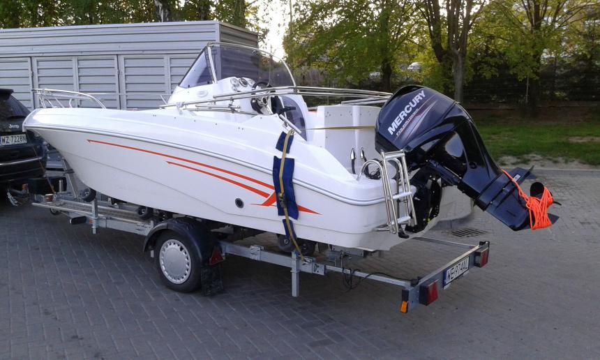

Po tym co widzę na zdjęciach(funkcjonalność, nie jakość)to faktycznie dużo byś musiał dopłacić do Brenderupa, prostota aż porażająca, to inna klasa niż moja przyczepa, co nie znaczy, że to zły sprzęt, myślę, że pod lżejszą, być może jakością wykonania bije Brenderupa co nawet nie jest bardzo trudne trudne ;-)
Mnie denerwuje ich jakość, mają w Polsce słabego podwykonawcę, już to pisałem reszta jest ok. Już wcześniej wiedziałem, że prawy wspornik wysuwa się dalej a lewy dostaje jakiegoś oporu, nie walczyłem z tym bo nie widziałem jeszcze ile silnik będzie wystawał z ramy przyczepki. Okazuje się, że belkę świateł warto dać jak najdalej bo jednak po pochyleniu silnika zrobiło się to bardzo długie i stąd walka z tym babolem.
Chyba dokupię na dwie pierwsze rolki od strony dziobnicy takie z wysokimi brzegami(takie jaką masz na wsporniku dziobnicy), żeby łódka lepiej się ustawiała osiowo przy slipowaniu, głównie z tym jest problem, w transporcie jest bardzo dobrze i bezpiecznie.

Moja przyczepa to 8116 z dodatkową belką poprzeczną, rolkami na kołysce z tyłu, dodatkowymi rolkami wahliwymi z boku i dodatkowymi rolkami kilowymi. Łódka ma bardzo płaskie dno więc słabo się centruje na rolkach kilowych, boczne też niewiele dają bo nie wychodzą na boki i nie działają naprowadzająco. Opuściłem też o jedno oczko błotniki, są w tej chwili 3 cm pod dnem łodzi. Następną przyczepę kupię szerszą, płaskie dno tego wymaga chcąc mieć łódkę jak najbliżej gleby.
