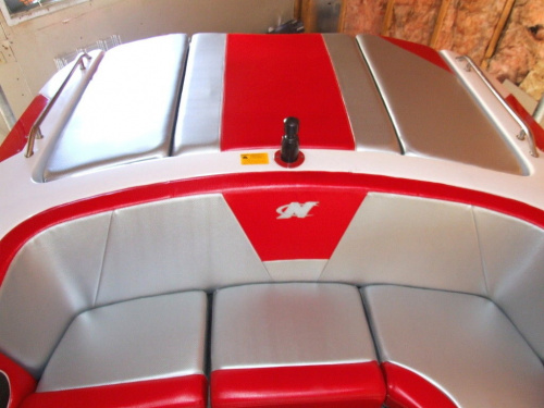

Kazik_usa Opublikowano 14 Października 2020 Udostępnij Opublikowano 14 Października 2020 To szyłem sam , było to moje pierwsze szycie w życiu, zero doświadczenia, vinyl marine , odpowiednie nicie, taśmy wzmacniające, zatrzaski , itd... to był taki projekt na zimę .. Tak robiłem jak pisze kruszek1985, dawałem jak w oryginale folie , podkład z płyty plastikowej a od spodu są otwory ... Przy okazji wymieniłem (przykleiłem ) dywan na nowy na tkz outdoor ...trochę roboty było bo w podłodze są klapy i schowki na różne przedmioty , typu narty , czy kamizelki.. Potem kadłub... , zdzieranie czarnej masy antyporostowej (masakra) polerka , zaprojektowanie nowej grafiki na wzór najnowszych łódek wakeboardowych, oklejenie tego ..projekt był mega ... Zrobiłem nowy silnik z głowicami od forda mustang cobra ....całość w samych materiałach ze 40-50tys zł... Teraz to już są nawet soecjalne vinyle czarne , nienagrzewajace się tak mocno... Potem zrobiłem jeszcze 2 projekty, jeden mam jeszcze do zrobienia ale zbieram się już 2 lata, a łódka stała parę lat nie przykryta (upały, mrozy, deszcz, śnieg) , skaj stan tragiczny, mimo wszystko nie zauważyłem pleśni. Cytuj Odnośnik do komentarza Udostępnij na innych stronach Więcej opcji udostępniania...
mr_maniek Opublikowano 20 Stycznia 2025 Udostępnij Opublikowano 20 Stycznia 2025 Jak robiłeś na tylnej kanapie na siedzisku, że na łączeniu czerwonego z jasnym jest wklęsły rowek ??? Cytuj Odnośnik do komentarza Udostępnij na innych stronach Więcej opcji udostępniania...
