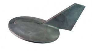

ogorek Opublikowano 27 Stycznia 2016 Udostępnij Opublikowano 27 Stycznia 2016 Padło słowo "anodowanie" chodzi o ten proces ? http://www.anodal.pl/pl/oferta/anodowanie.html?anodowanie_aluminium Bo kiedyś pisałeś boadjże o anodach na łodziach ALU (albo coś mi się wydaje) Czy masz jakieś zdjęcia jak takie anody wyglądają ? Cytuj Odnośnik do komentarza Udostępnij na innych stronach Więcej opcji udostępniania...
Jack Sparrow Opublikowano 27 Stycznia 2016 Udostępnij Opublikowano 27 Stycznia 2016 W mojej branży aluminium zostało wyparte przez stal kwasoodporną jednak elementy nie mające bezpośredniego kontaktu np. z produktem spożywczym są jeszcze sporadycznie wykonywane z aluminium lub jego stopów.Powodem jest zdecydowanie łatwiejsza obróbka mechaniczna nie jednokrotnie ciężar i te elementy poddajemy anodowaniu w różnych kolorach proces podobny jak czernienie / używane w produkcji broni / jednak powłoka ta po jakimś czasie też ulega degradacji i wpływom środowiska . Cytuj Odnośnik do komentarza Udostępnij na innych stronach Więcej opcji udostępniania...
saradog Opublikowano 27 Stycznia 2016 Udostępnij Opublikowano 27 Stycznia 2016 Tak pisałem ale o ochronie przy pomocy anod , jachtów się nie anoduje , ale maszty i osprzęt to obowiązkowo . Kadłuby same w naturalnym procesie utleniania pokrywają się czymś w rodzaju powłoki anodowej (pasywacji) to coś w rodzaju patyny na miedzi . A o anodach możesz sobie tu poczytać : http://www.anodeoutlet.co.uk Co do kształtu i wagi to występują w przeróżnych kształtach i oczywiście z trzech podstawowych materiałów : Aluminium Cynk Magnez http://sklep.sail-ho.pl/towarypics/9777_b.gif http://w.permatech.home.pl/e-sklep/galerie/a/anoda-cynkowa-honda-2-2_5889.jpg http://www.bootland.nl/images/T/mas1020.jpg Cytuj Odnośnik do komentarza Udostępnij na innych stronach Więcej opcji udostępniania...
