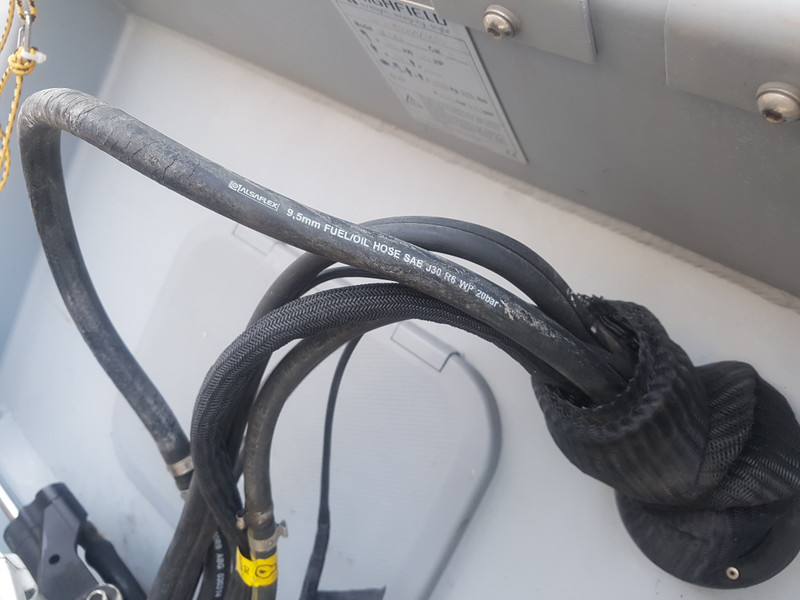

ogorek Opublikowano 16 Lipca 2020 Udostępnij Opublikowano 16 Lipca 2020 Słoneczna Grecja, ciepłe morze ... okazują się mordercze dla osprzętu na łodzi. Słońce, "słone" powietrze, słona woda 6 lat pływania 1.5 - 2 mies w roku tutaj Prócz pływania łódka pod plandeką oddychającą Jak pływa to w porcie bez plandeki Bilans "strat" - w zeszłym roku radio STANDARD HORIZONT GX2200E (czy jakoś tak) plastiki strasznie zmęczone, wyświetlacz pokazuje jakieś 75% linii licząc od góry Niestety zapodział się "cover" do radia od początku - Selektor AKU (niby drogi marine) - plastik cały, nie kruszeje ale wyblakł (ale co rok dotykam czy już się nie rozpada) - woże zapasowy - w tym roku pomuję gruszką paliwo i czuję "zapaszek benzyny" - patrze w stronę silnika a tam cienitenkie struzki paliwa prostopadle od przewodów ujętych w taką siateczkę zabezpieczającą. 20 cm końcowych przewodu paliwowego sparciało, utleniło się - zrobił się durszlak Co wiecej wydaje mi się, że to problem od 3 lat bo jak postałem 2-3 godziny z podniesionym silnikiem to musiałem gruszką podpompowywać. Odcięte 30 cm, przelotka, super duper przewód paliwowy na tym kawałku i jest PERFEKT. Kilka dni temu napompowane gruszką, kilka pływań i gruszka twarda jak "ta lala" Ja stary człowiek ale początkujący motorowodniak Wnioski na przyszłośc - kupić cover na konsolę anty UV i zakładać jak nie pływam - co 3 lata wymieniac, psrawdzać ten końcowy przewód paliwowey - założyć jakąś suer duper gęstą siateczkę na te przewody ?? Chyba obecny przewód MARINE paliwowy odporny sa sól, UV oleje wytrzyma dłużej Jak ta to może wymienię którejś zimy cały Padł przekaźnik do radia/navi - dobrze, że wozę zapasowy widac zdjecia z FB ?? sparciała końcówka przewodu Zestaw naprawczy kupiony w markecie w GR dla wodniaków (Nafplio Peloponez) Cytuj Odnośnik do komentarza Udostępnij na innych stronach Więcej opcji udostępniania...
