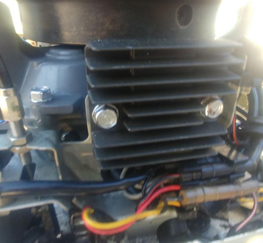

 Zapodaj fotkę regulatora przy silniku to się pomoże.

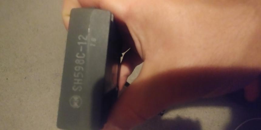

Witam kolegów,
byłem dzisiaj na przystani i zrobiłem zdjęcia regulatora. Proszę o info jak idzie w nim ładowanie czy bezpośrednio po kablach do aku czy jak.
Model SH598C-12
« Ostatnia zmiana: Marzec 04, 2017, 22:28:11 wysłana przez Chmielo »
Marzec 06, 2017, 11:10:55
  • Wiadomości: 49
Sprawdzałeś tak jak pisałem ?
Z silnika powinny wychodzić 2 kable, które później idą do tego regulatora ( powinny się łączyć na dwie szybkozłączki) i przed regulatorem na te dwa kable, które wychodzą z silnika podłącz żarówkę ( odłącz je najpierw od regulatora i w to miejsce podłącz żarówkę). Jeżeli się zaświeci na odpalonym silniku to ładowanie wychodzi z cewki z silnika i do wymiany masz ten regulator. Jeżeli żarówka się nie zaświeci to padnięta jest cewka w silniku. Regulator kupisz jakikolwiek za 45 - 70 pln. Ja tak u mnie zrobiłem. Od quada , motocykla.
Tu masz pierwszy lepszy
http://allegro.pl/regulator-napiecia-honda-suzuki-kawasaki-yamaha-i5293550449.html
Marzec 06, 2017, 12:19:43
  • Wiadomości: 372
    • Wschowa
 Zdemontuj ten regulator z silnika zobacz ile i jakie ma kable. Wyślij fotkę. Kajo dobrze Ci podpowiada co nasz zrobić.
Jak masz wątpliwości. Podaj nr, regulatora sprawdzimy jakie ma parametry i dobierzemy podobny. Możesz dobrać podobny po mocy silnika itp. Jeżeli podasz jego nr. to się coś pomoże. Jeżeli nadal będzie problem lub Cię to przerasta to podjedz do najbliższego elektromechanika samochodowego. Chętnie bym pomógł u siebie ale mieszkasz za daleko. Regulator się dobiera do mocy alternatora.
Marzec 06, 2017, 15:47:35
  • Wiadomości: 30
    • Berlin
Nie mam problemu z lutowaniem kablami itp... ale nigdy nie robiłem czegoś takiego.
Model mojego regulatora SH598C-12
Nie mam jak sprawdzić teraz silnika podczas pracy więc raczej będę musiał przesunąć test z żarówką na 8 kwietnia bo wtedy to odbywa się u mnie wodowanie i silnik stanie w wodzie.
Czy mogę do was koledzy odezwać się po tym terminie na prywatne wiadomości i prosić o pomoc w tej sprawie ?
