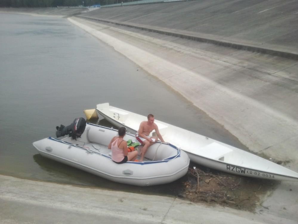

blaz Opublikowano 28 Czerwca 2016 Autor Udostępnij Opublikowano 28 Czerwca 2016 Dzieki, poczytam temat, choć nie wyświetla mi zdjęcia z pierwszego postu, zapewne trzeba użyc strzykawki:) Mam jeszcze takie pytanie, czy ktoś z forumowiczów może na oko zna producenta i dane pontonu ze zdjęcia: http://images76.fotosik.pl/713/30ed8b8cfe41ca12med.jpg pontonem pływaliśmy we 3-5 osób ja go prowadziłem ponieważ wymagał uprawnień, pamiętam,że to było coś chińskie z aluminiową podłogą, to było ze 4 lata temu niestety. Do czego zmierzam, silnik mercury 25km z długą stopa, nie pamiętam żeby jakieś cuda się działy typu dziób w górze:) a szaleliśmy tym zestawem, szło to pięknie i stąd ma nadzieja,że moje zajeżdzone 15 może nie będzie takie złe na długiej stopie, pytanie jakie parametry mia ł ten szary ponton Witam dziś było pierwsze pływanie po dorobieniu szerokich listew wzdłóż podłogi, zachodzą pod tuby i na podłogę, trzymały się aczkolwiek jedna ta przy której siedziałem wyskoczyła na fali, dziś bardzo wiało, więc będę je nawiercał i skręcał do podłogi: http://images76.fotosik.pl/726/5f3e818ff57d7ab5med.jpg http://images77.fotosik.pl/726/c45acb7abb70ba49med.jpg http://images76.fotosik.pl/726/f028bd3f3a5cde3emed.jpg Silnik jest dość przechylony do tyłu po zamontowaniu na ponton, pawęż jest pochylona do tyłu a silnik na ustawieniu na pierwszym "oczku" regulacji pochylenia , na drugim jest urwany w gnieździe kawałek hartowanego metalu, wierce to kilka dni i nie idzie, wiec stwierdziłem,że na 3cim chyba będzie za wysoko? http://images77.fotosik.pl/726/77d43ae80fd3e40cmed.jpg http://images78.fotosik.pl/727/d47580e0bf12bdf2med.jpg filmik nagrywany kapokiem ale coś tam widać, chyba da się ustawić HD:) Strasznie chlapie z tyłu, da się tam wkleić jakieś osłony na łączeniu pawęży z tubą? Ponton zachowuje się dość nerwowo,lub po prostu brak umiejętności, siedziałem na podłodze przy prawej burcie, sterowałem lewą ręką, co nie podskoczył to traciłem panowanie, więc bałem się szybko płynąć, pewnie kwestia wprawy albo sterowanie prawą ręką, po dodaniu gazu tak na 3/4 podnosi na chwilę przód i momentalnie wyrywa do ślizgu ale jak wspominałem strasznie nerwowy w ślizgu, na chwilę na gps zapisało 32-35 jakoś tak, nie widziałem dokładnie bo słońce waliło w telefon, bałem się do końca odkręcać manetkę, nie wiem co źle robię lub jakieś złe ustawienie silnika? Cytuj Odnośnik do komentarza Udostępnij na innych stronach Więcej opcji udostępniania...

blaz Opublikowano 27 Lipca 2016 Autor Udostępnij Opublikowano 27 Lipca 2016 po kilku pływaniach jest już ok, wystarczyło ze 2-3 godz i zacząłem powoli nabierać wprawy, myślę, że z początku nie mogłem się połapać głównie z dodawaniem -ujmowaniem gazu gdyż jest w odwrotną stronę niż w motocyklu, a jeżdzę na codzień:) co do kolumny wystarczy siąć bliżej środka pontonu i praktycznie wcale go nie podnosi, siedząc z tyłu przy silniku przez chwilę tylko dziób idzie w górę, więc na razie z kolumną nie będe nic robił. Chciałem za to dołożyć zrywkę, taką chyba uniwersalną na dwa kabelki, ale nie wiem czy będzie pasowała: http://aura.szczecin.pl/zrywki-do-silnikw/5097-zrywka-do-silnika-czerwony-kapturek.html Cytuj Odnośnik do komentarza Udostępnij na innych stronach Więcej opcji udostępniania...
