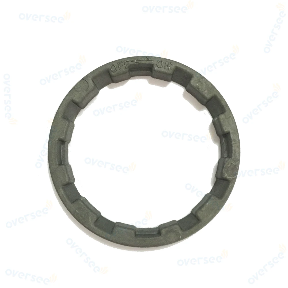

Dorobiłem sobie klucz z wycięciami, próbowałem grzać spodzinę palnikiem i chłodzić nakrętkę skroplonym gazem, pobijałem przez pręt młotkiem . I niestety nic nawet nie drgnie.

Nakrętka jest z tworzywa, przynajmniej ja taką mam.
Niestety, najlepiej w tej sytuacji wydłubać (nawiercić, przeciąć) i założyć nową.
Można próbować pomoczyć w różnych specyfikach ale jak długo nie była ruszana to skończy się na młotku....
Gwint jest prawy.
