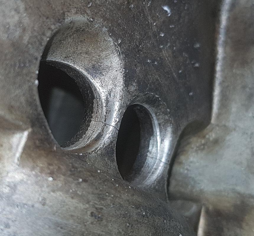

Szkoda, ze nie mam TIG-a do alu... spróbował bym pospawać te kanały na swoim uszkodzonym bloku. Ot tak dla poznania możliwości naprawy. Swoją drogą powtarzalność tego uszkodzenia stawia w złym świetle projektantów silnika... a potencjalnych kupców może odstraszyć od tego modelu.

zrobienie bardzo delikatnej fazki w długości tych pęknięć
Czy chodzi ci o "wypiłowanie" tych pęknięć na gładko, żeby się nie pogłębiały? Myślałem też o tym. Obawiam się tylko, że niebezpiecznie mało metalu by zostało w tych poprzeczkach. Przyjrzę się temu jak wyczyszczę blok.
Te pęknięcia to kluczowy problem. Pojeżdżę z blokiem po warsztatach i dowiem się czy coś się z tym da zrobić. Jeśli nie, to złożę go i zwyczajnie "dojeżdżę". Potem rozgrzebię zobaczyć co się stało, a sprawne części wystawię na allegro... A jeśli powiedzą, że może się udać, to pomyślę, czy nie przeszlifować cylidra i nie uciułać na nowy tłok.

Tak sie zastanawiam jak to zrobić... przy założeniu, że tuleja cylindrowa nie jest pęknięta to czy korzystniej było by poszerzyć pęknięcie w odlewie aluminiowym tak by w czasie nagrzewania się bloku ścianki nie napierały na siebie czy też próbować to pospawać TIG-iem? ale tak by nie odkształcić gładzi cylindra... lekkie honowanie i tak by nie zaszkodziło -ślady zacierającego się tłoka na pewni są... Rozważania czysto teoretyczne. Po prostu lubię takie tematy :)
Sprawdziłem, w bloku o którym pisałem uszkodzenia mają taki sam charakter...

Ok. Rozebrałem go. Ogólne wrażenie takie sobie, ale nie pozbawiło mnie nadziei. W każdym razie na pewno trzeba będzie go trochę doinwestować. Ale po kolei.
1. Pęknięcia. Tak się nimi przejąłem, że zapomniałem, że przecież są jeszcze tuleje (dzięki Ikis). Pęknięcia dotarły do tulei i naturalnie zatrzymały się na niej, więc ten temat można już raczej olać. Nie sądzę, żeby pęknięcia z aluminium "przeskoczyły" na solidną, żeliwną tuleję. Tak czy inaczej ulga, że blok jest jeszcze do użytku. Co ciekawe, po wyczyszczeniu z nagaru okazało się, że pozostałe cylindry mają podobne pęknięcia w tym samym miejscu, pomimo, że nie wyglądają na przytarte czy przegrzane. Wygląda na to, że ten typ tak ma.

Pomysł z "za luźnym" simeringiem odpada :) całkowicie. Jeśli ten za 15zł pasuje to nawet się nie zastanawiaj. Kup i tyle. Sprawdź kompatybilność tłoków i korb ze starszego modelu... Te które mam na warsztacie ważą 492 i 496 gramów bez rolek pracujących na czopie korbowym. Jedna sprawa mnie "martwi" w moim bloku pęknięcie przeszło na tuleje cylindrowe. Dlatego zastanawiałem się nad metodą zapobieżenia temu. Lepiej jednak by na ten temat wypowiedział się ktoś bardziej doświadczony.
