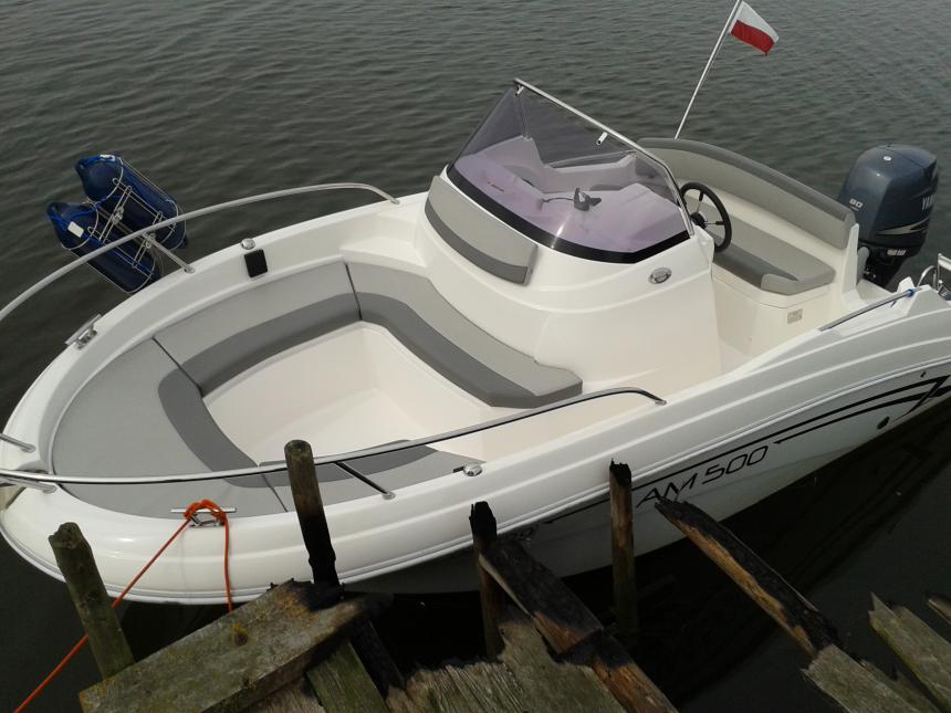

Wygląda tak:
(To miejsce to taki Zakątek "Kwadrat" w wydaniu świnoujskim  :P  )

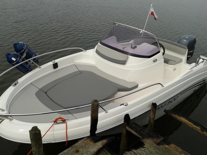

Jak na swoje wymiary posiada dość obszerny pokład słoneczny, co w naszym wypadku było warunkiem koniecznym przy wyborze łódki.
Po usunięciu części centralnej pokładu słonecznego zostają ławki wokół burt z miejscem na zamontowanie stolika, którego nie posiadamy.

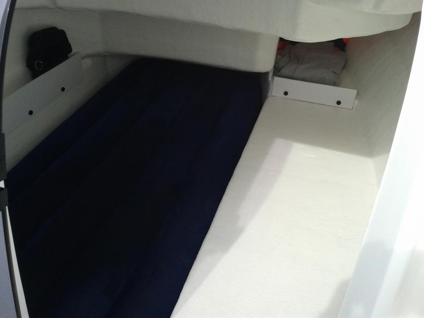

Jest kabinka/schowek. Wg. producenta "kabina jednoosobowa".
Na kilkudniowe biwakowanie się nie nadaje, jednak przydaje się kiedy trzeba schronić się przed deszczem lub awaryjnie przenocować.

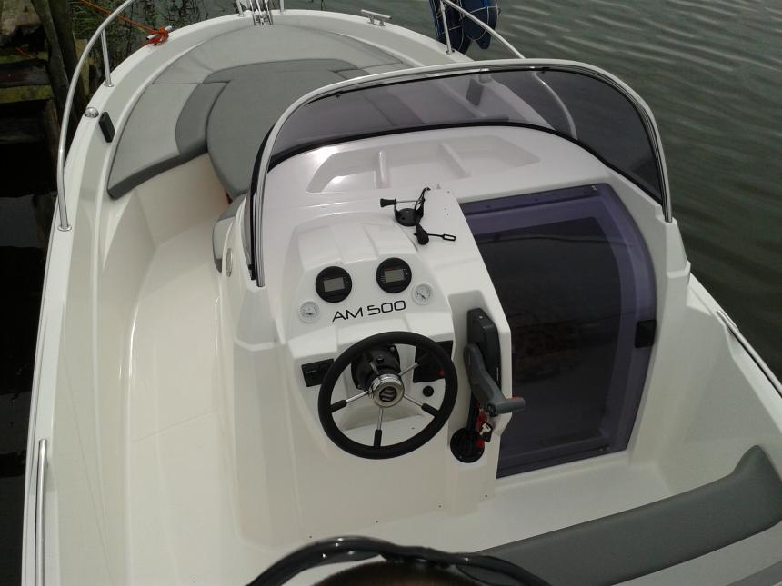

Szyba dość dobrze chroni sternika przed wiatrem, solida rurka/wspornik wokół przydaje się podczas pływania "na stojąco".

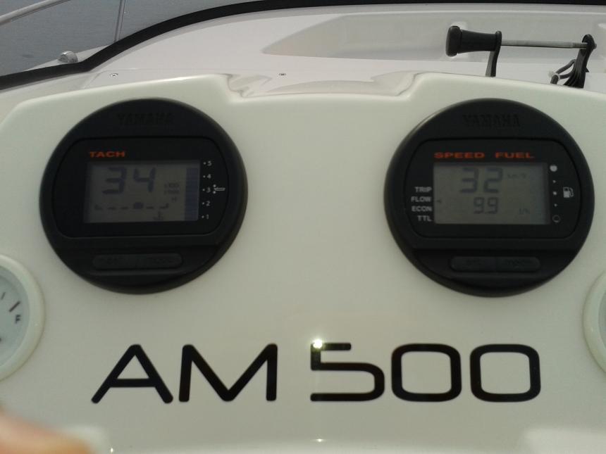

Przy silniku jaki w tej chwili wisi na pawęży minimalna prędkość przelotowa (ślizg) to około 30km/h przy 34k obr/min, co jak łatwo zauważyć na poniższym obrazku daje zużycie około 10 l/h.
Jednak najczęstszą średnią prędkością przelotową jest u nas 45km/h i około 15 l/h.

Jeśli chodzi o materac wewnątrz to nie występuje u mnie. Tzn. nie w oryginale. Jest to co widać na zdjęciu.
