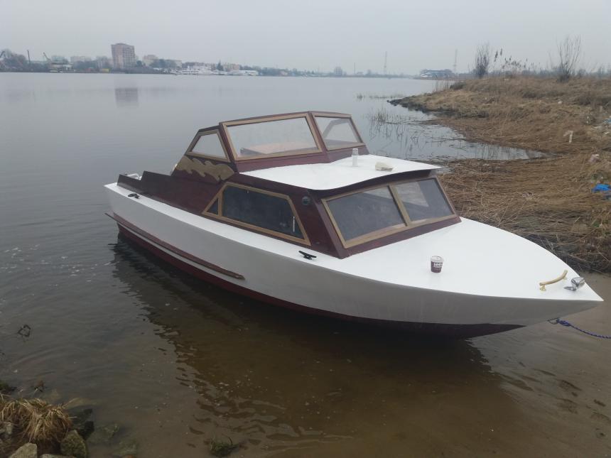

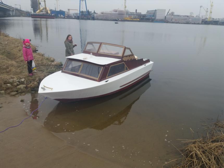

Tankowanie
i na wodzie,nie poszła na dno
pływa bardzo fajnie,stabilna nawet jak ktoś chodzi,nie przechyla,zwrotna jest,ale brak kilu czuć
silnik 6km wykręcił 11km/h, z 4 osobami ,jak dla mnie starczy,jestem mega zadowolony
dziękuje za wsparcie i pomoc w temacie
ps.Niestety mój kamerzysta zamulił i z samego wodowania nie ma filmu :-[,ale coś pięknego widzieć jak spływa z przyczepy i sie kołysze  ^-^ ^-^ ^-^

Na zdjęciach widzę pod łódką przyczepkę Brenderup. Wygląda na zbyt małą do tej łódki. Jaki to model, czuć było przeciążenie podczas jazdy, nie dobijała na wybojach?
Marzec 05, 2017, 20:37:10
Odpowiedź #63
  • Wiadomości: 50
    • Gdańsk
  • Akwen: Wisła dolna
Przeciążona nie jest w ogóle,lodź waży około 400kg,a ładowność przyczepy 580kg,wygląda na przeładowana bo ma opuszczone błotniki,jak były wyżej opierały się na łodzi

Pomyśł o handrelingach i jakiejś drobnej falszburcie na dziobie. Trochę fali, rosy albo szronu (o co jesienią nie trudno) i już mokra przygoda może się trafić. Półkluza do liny kotwicznej też nie zaszkodzi  ;)

mikijet-relingi będą na daszku i nadburcie też,mam juz rurki z kwasówki,musze tylko podrzucić do spawania,wiecie jak jest,zawsze coś trzeba porobić,ulepszyć,tak juz jest,dziś poszła juz do rejstracji

Ja uważam,ze do Twojej łodki bardziej pasują  handrelingi z drewna. Co prawda jest więcej przy nich pracy jak przy kwasówce, ale wyglądałyby w  tej łódce ładniej.
Co o tym myślisz?

Ciekawy pomysł z drewna,rozwarze może być fajnie

Brakuje jeszcze drewnianych odbojnic, nabierze bardziej rasowego wyglądu.

Wraczek pływa ogarnąłem mu nową jednostkę napędową chrysler 85hp,filmik z pływania zapodam jak mi patent przyjdzie narazie nie ryzykuje
