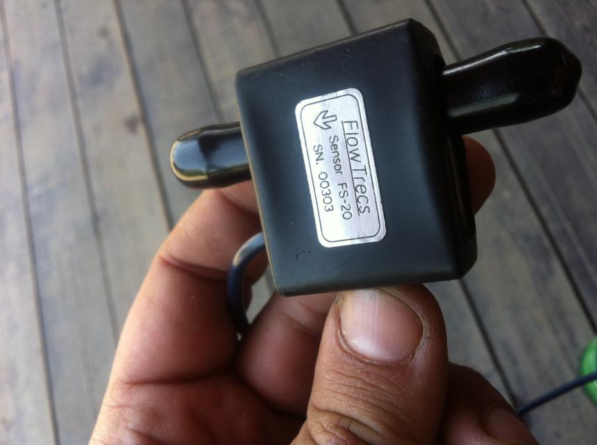

Posiadam od kilku dni urządzenie do łodzi pozwalające na wiele odczytów : http://www.flowtrecs.com/idea.html

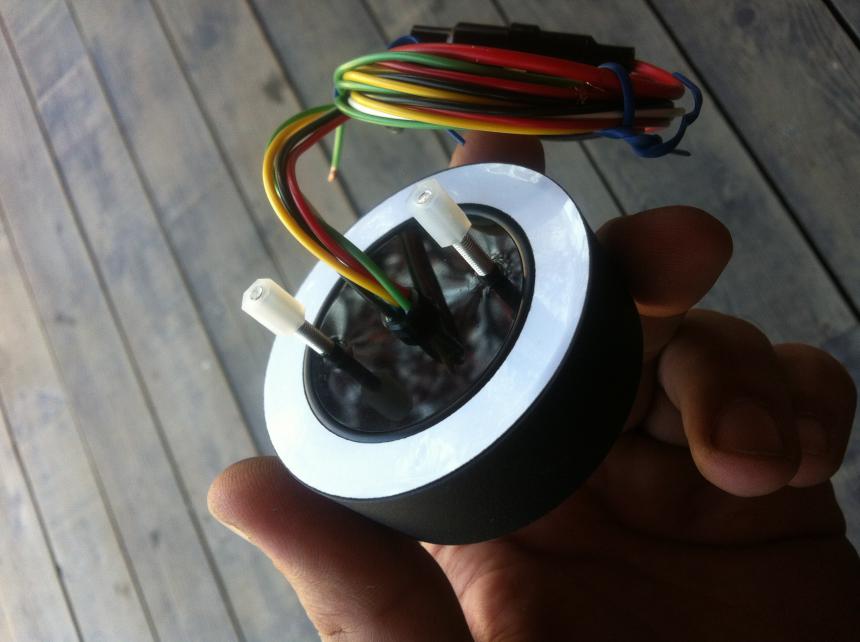

Powiem tak urządzenie wykonane bardzo starannie.... jakość obudowy hermetycznej bardzo dobra , ciężko ja porysować .....
przewody połączeniowe także wysokiej jakości
podłączenie banalnie proste "+" i "-" oraz obrotomierz zielony kabel... oraz dwa do miernika przepływu - banalnie proste...
wyświetlacz bardzo czytelny nawet w mega słońcu oraz przy wadzie wzroku :)

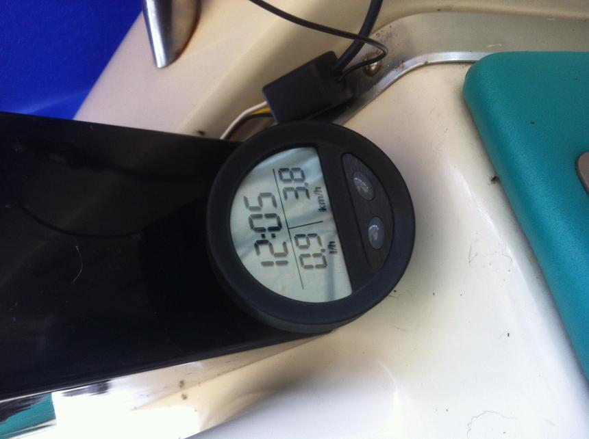

pokazuje dokładnie napięcie zasilania , porównane z atestowanym miernikiem ... wskazania identyczne:)
prędkościomierz gps, także podaje ilość faktycznie osiąganych kilometrów na godzinę:)

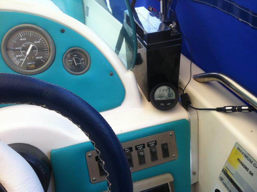

testowo podłączyłem to do jednostki 3tonowej ( katamaran) statek laminatowy z silnikiem 40km Mercury 2012rok 4-takt
po podłączeniu wszystkiego odpaliłem motor i obserwuje wskazania... niestety pokazuje spalanie na godzinę 0.0l :( , okazało się ze musi troszkę czasu i paliwa minąć zanim się owa turbinka w mierniku odpowietrzy... po 10 minutach pracy ukazały się wskazania.... i wielka zaleta "Flowtrecs" już po 5 minutach rejsu wyszło szydło z worka jak należy pływać ta jednostka....

jeszcze raz....
może wyświetlać :
ile litrów na godzinę
ile km z litra
przełącza się jednym guziczkiem
ps:powietrze weszlo podczas podłączania:)

jesli masz podlaczony obrotomierz wskazówkowy.... obecnie... to nie ma znaczenia...
podlaczasz go do wyjscia z silnika... a czy jest wskazówkowy czy nie to nie przeszkadza... moga byc oba podlaczone:)
