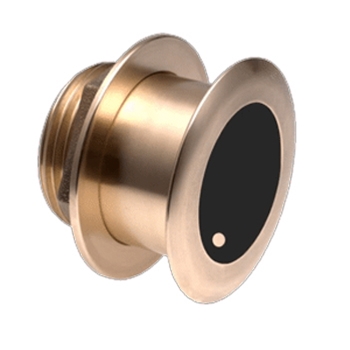

czeburaszka710 Opublikowano 16 Lipca 2013 Udostępnij Opublikowano 16 Lipca 2013 A co z płynięciem w ślizgu , dziob podniesiony i na fali nie masz stałego kontaktu z wodą . Zwykłe czujniki ( transduktor) wklejany z tyłu , wada wklejenia brak odczytu temp. wody (jest za fałszowana ) . Do pływania , nie do łowienia istnieją specjalistyczne czujniki patrzące do przodu . Przy zwykłym wędkarskim typie wystarczy zadowolić się tendencjom spadku czy zmniejszeniu głębokości . Wiadomo że jak głębokość mocno spada trza wyhamować i wolniutko z podniesionym silniczkiem obserwować wodę . U mnie na prędkości ślizgowej na obydwu łódkach spokojnie pokazuję głębokość nawet przy sporym zafalowaniu , choć szczegółów dna już niestety nie widać , nie wspomnę o rybach . Ale mam czujniki montowane z tyłu za pawezą ( tak książkowo ) . Są jeszcze takie , moim zdaniem idealny wariant ale drogie niestety , npr. B-164 https://encrypted-tbn0.gstatic.com/images?q=tbn:ANd9GcSBP6ao1met0x5HqHwEVBJoAOLQBKMDhq5-LXNOXXRZa1Wa1PJO http://www.thegpsstore.com/Assets/ProductImages/b164.jpg http://www.thegpsstore.com/Assets/ProductImages/b164.jpg Cytuj Odnośnik do komentarza Udostępnij na innych stronach Więcej opcji udostępniania...

krzyswe1 Opublikowano 8 Września 2013 Udostępnij Opublikowano 8 Września 2013 czeburaszka710 mozesz podeslac link tego "ujstrojstwa" tak z ciekawosci chcialbym zerknac. Ja mam jedna podpieta klasycznie na rufie a druga podpinam z boku ale to juz tylko w dryfie sie przydaje. Cytuj Odnośnik do komentarza Udostępnij na innych stronach Więcej opcji udostępniania...
