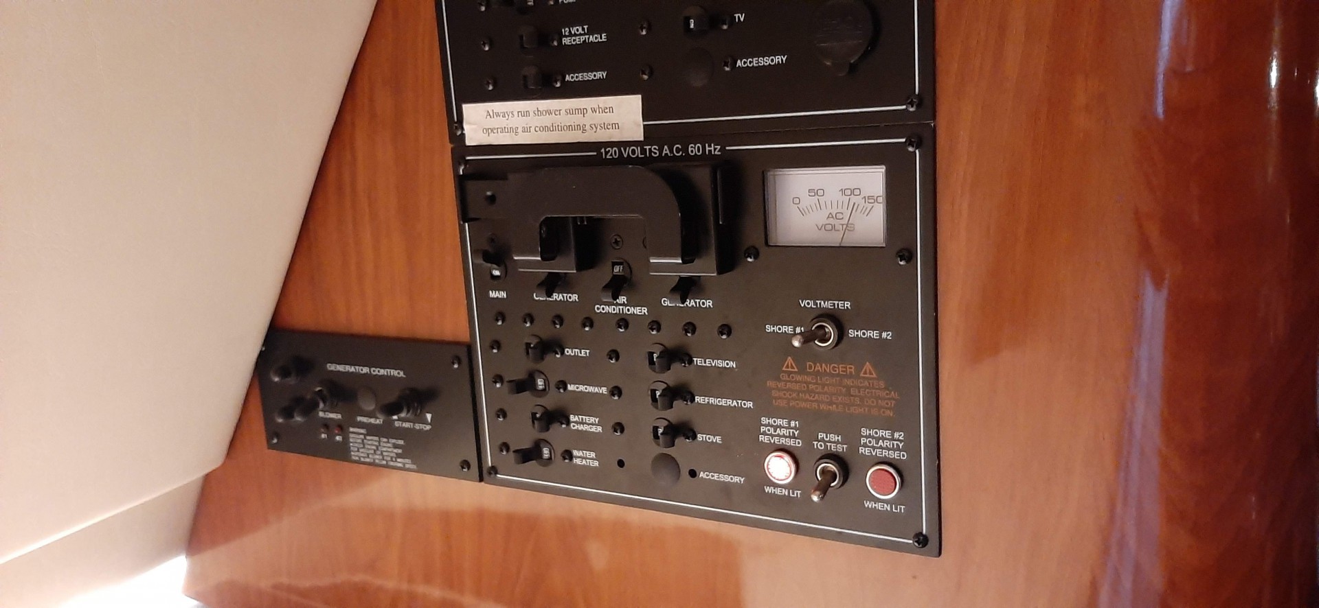

GRI Opublikowano 9 Kwietnia 2021 Udostępnij Opublikowano 9 Kwietnia 2021 Hej , mógłby ktoś dokładnie opisać kwestie polaryzacji w łodziach ?? Podpinam wtyczkę do 230V i świeci mi się jedna kontrolka łódka z usa i ma przetwornicę 230>110 tak ma być ?? czy jednak nie powinna się świecić żadna ?? a może obie ?? Cytuj Odnośnik do komentarza Udostępnij na innych stronach Więcej opcji udostępniania...
mikijet Opublikowano 9 Kwietnia 2021 Udostępnij Opublikowano 9 Kwietnia 2021 Masz przełącznik polaryzacji. Przetłumacz napisy i Ci się rozjaśni. Chodzi o zamianę zera z fazą. Wtyczki z bolcem uziemiającym w gniazdku nie obrócisz ale kable na bolcach ,,faza" i ,,zero" już da się zamienić. Po to jest ten przełącznik. Cytuj Odnośnik do komentarza Udostępnij na innych stronach Więcej opcji udostępniania...
GRI Opublikowano 9 Kwietnia 2021 Autor Udostępnij Opublikowano 9 Kwietnia 2021 ale przełącznik jest chwilowy ... i świeci się kontrolka ... lub dwie nawet jak zamienię L z N w przyłączu Cytuj Odnośnik do komentarza Udostępnij na innych stronach Więcej opcji udostępniania...
powolny Opublikowano 9 Kwietnia 2021 Udostępnij Opublikowano 9 Kwietnia 2021 Z tego co kojarzę ,to USA mają też 60Hz i może i tak nie działać u nas >:( . Cytuj Odnośnik do komentarza Udostępnij na innych stronach Więcej opcji udostępniania...
mikijet Opublikowano 10 Kwietnia 2021 Udostępnij Opublikowano 10 Kwietnia 2021 W takim razie gdzieś jest zamieszane w temacie zero-uziemienie. Cytuj Odnośnik do komentarza Udostępnij na innych stronach Więcej opcji udostępniania...
GRI Opublikowano 10 Kwietnia 2021 Autor Udostępnij Opublikowano 10 Kwietnia 2021 no też coś mi się tak wydaje ... Cytuj Odnośnik do komentarza Udostępnij na innych stronach Więcej opcji udostępniania...
Lcz Opublikowano 16 Kwietnia 2021 Udostępnij Opublikowano 16 Kwietnia 2021 Tez tak mam w różnych portach raz jest ok a raz zła polaryzacja . Ponieważ nie mam przełącznika zrobiłem przedłużenie z odwrotnie połączeniem. I w zależności od potrzeby albo ja używam lub nie. Cytuj Odnośnik do komentarza Udostępnij na innych stronach Więcej opcji udostępniania...
