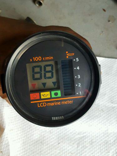

Witam potrzebuje pomocy odnośnie podłączenia wyświetlacza .
Konkretnie zależy mi na wyjaśnieniu podłączenia funkcji tilt (podnoszenie /opuszczanie )
Na wyświetlaczu po prawej stronie jest skala podziałka gdzie wyświetlana jest informacja w jakiej aktualnie pozycji znajduje sie silnik.
W moim przypadku podziałka ta świeci sie cała od góry do dołu , a nie jak powinno jedna kreska w danym położeniu silnika . Czy macie jakiś pomysł co może być źle podłączone ??

Ważne aby w silniku były spiete wtyczki od trymu. Czasami się o tym zapomina . Przeważnie są żólte. U mnie się całość świeciła bo przy instalacji zapomniano je spiąć. Może i u Ciebie jest podobnie...

Dzisiaj sprawdziłem całe połączenie ,kable są pospinane.  Zauważyłem że po przekreceniu stacyjki włącza się wyświetlacz i przez chwile pojawia się prawidłowy odczyt pojedyncza kreska po czym po jakichś 5 sekundach zaczyna już świecić całość . Dzieje się tak za każdym razem jak odepne kostkę od trymu bez zresetowania wyświetlacza za każdym razem po przekrecenie kluczyka świeci się całość i nie wiem teraz czy to wina czujnika czy wyswietlacza.

Miernik pokaże czy czujnik sprawny.
Październik 19, 2017, 22:03:07
Jutro sprawdzę miernikiem czujnik będzie wiadomo co jest nie tak .
