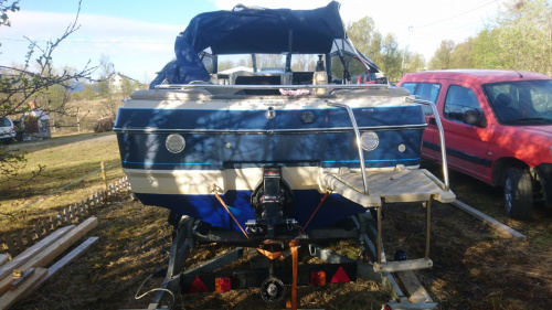

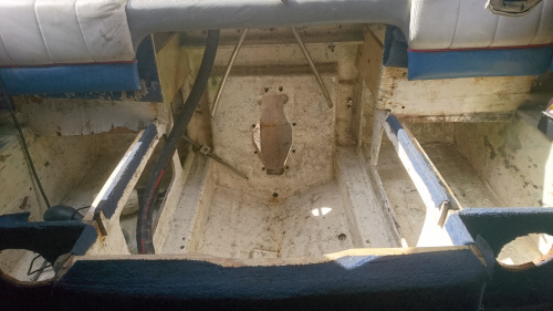

Co prawda ja mam silnik OMC ale u mnie był mocowany tylko na zetce na 2 śruby no i z przody stał na podstawce jak u ciebie.

Zdjęcia są jakie są bo były robione dawno temu więc nie robiłem ich pod kątem mocowania silnika ale zaznaczyłem na czerwono gdzie miałem zamocowany silnik

U mnie osłona koła zamachowego i transom wygląda identycznie, jednak osłona koła zamachowego ma również stopę i miejsce na śruby co mnie przekonało ze tył silnika również musi stać na mocowaniu...

U mnie też silnik ma ma tylną stopę na której można go postawić ale w łodzi nie była wykorzystana.

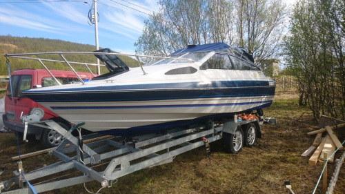

Prace przy łodzi ciągle postępują do przodu.

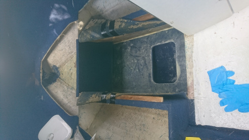

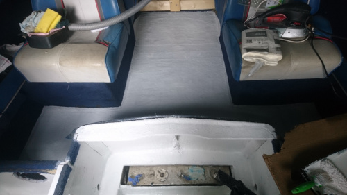

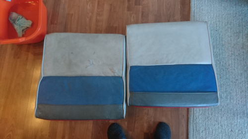

Silnik złożony wiec trzeba było przygotować dla niego komorę, wszystkie stare uchwyty, przewody itp zostały usunięte, po części powymieniane sklejki i położone maty z włókna szklanego z żywicą, w dziobie położona nowa podłoga i wycięty luk inspekcyjny i praktycznie wszystko wymalowane białą farbą do pokładów.
Ze względu na to że nikt na łodzi nie będzie chodził na boso ani w klapkach dywany na podłodze zostaną zastąpione wykładziną kauczukową która nie będzie ślizga a jednocześnie łatwa do zdjęcia/założenia aby nie zbierała się pod nią wilgoć.
Silnik zamontowany, ustawiony i założona zetka. Kolega elektryk kładzie nową instalacje elektryczna, wpadło kilka nowych gadżetów - pompa zęzowa, dmuchawa komory silnika, echosonda Lowrance hook2 5x, skrzynki akumulatorów,ładowarka 12V + USB, nowa zrywka, przełącznik akumulatorów. Do tego powymieniane napy na plandece i wszyty nowy zamek - jest jednak marnej jakości więc będzie do poprawki przed następnym sezonem. Po części wyczyszczone zostały elementy tapicerki jednak jest w bardzo słabym stanie, niestety wymiany doczeka się najszybciej w przyszłym roku.
Spód łodzi wymalowany farbą przeciwporostową, góra wypolerowana.
Na przyczepę zamontowane zostały alufelgi 15' irmscher.
Wstępnie planujemy wodowanie w przyszły weekend, wszystko zależy od tego czy dojdzie zamówiona śruba napędowa, jutrzejszych postępów elektryka i oczywiście pogody ;]

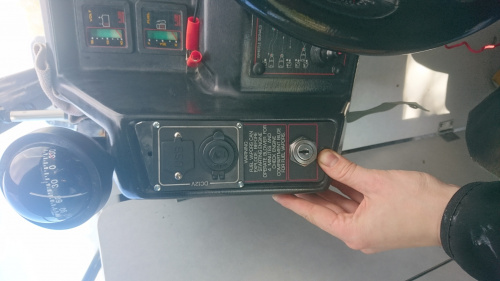

Więc instalacja spięta, w końcu silnik można palić z kluczyka :D

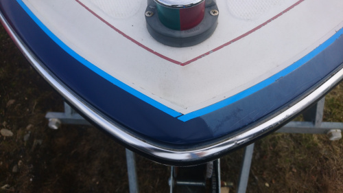

Dziób wymalowany, echosonda zamontowana.
