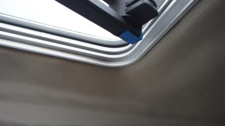

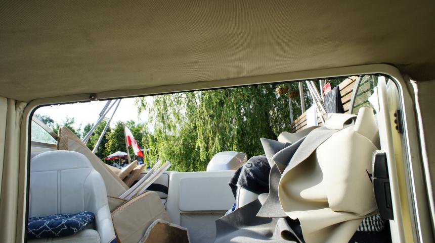

Czerwiec 18, 2019, 14:16:55
Odpowiedź #71
  • Wiadomości: 5928
Tak to wyszło. Jak na amatora i pierwszy raz jest ok. Trochę nierówna powierzchnia, ale wnętrze jest świeże a o to chodziło.
Luk był wklejony na silikon i wyszedł bez problemu.
Szczelina była taka, ze akurat na podsufitkę.
Przy zejściówce było trudniej ale wyszło ok.
Pozostał mi jeszcze montaż bocznych paneli.
