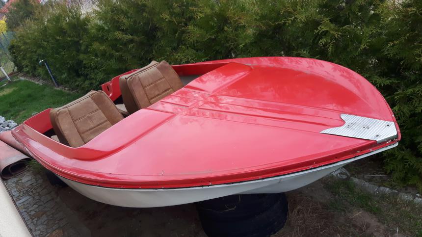

Takie coś nabyłem  :) pewnie co niektórzy by zlali tą  skorupę ciepłym moczem  8) Tak więc taka ooo....  skorupka  :)
Nie wytrzymałem i już  dzisiaj zrobiłem wgląd pod podłogę   :P

Wszech obecna pianka, u mnie OSB na paweży było  :'(

Na pierwszy rzut oka nie jest najgorzej, dużo gorsze miałem na warsztacie. :o

a w ogłoszeniu stoi: do d r o b n y c h poprawek...  ;D
Damy radę... mam coś co też nie zachwycało ale o dziwo cały czas jestem optymistą. Za tydzień mam urlop i zaczynam walkę.

Ja ją oglądałem ...i poddałem się.
Szacun Dawtow za zamiary!
...co prawda też mam cos w swoim "Archiwum X" moze nie aż tak ekstremalnego...
naprawdę będę sledził ten wątek!
I - TRZYMAM KCIUKI! 8)

Dzięki :) wezmę się  za robotę tak na spokojnie od jutra   :P Powycinam resztę podłogi i zamówię towar :)

Ja będę dokłądnie sledził twoje poczynania - a może zechcesz napisać plan prac?
Bo mam "Kasię" która też ma od groma pianki pod podłogą
a waży tele że "ło matko boska" - taka nasiąknięta wodą..
Na razie czeka na ciepło żeby podeschnąć i ...sam nie wiem co dalej..
Podpowiesz cos?
Myslałem zeby ją podsuszyć; wyciąć rewizje w podłodze i powyciągać piankę a potraktować ją jakims impregnatem
ale sam nie wiem
Wyrywać wszystko - obawiam się że nie podołam.
Zresztą docelowo będzie trzymana na suchym a wodowana do pływania na max 2 dni więc
myslałem ze sobie cos ulżę w pracy..
Ale chętnie wysłucham uwag od kogos a szczególnie od praktyka takiego jak ty.

Mirelka chwilowo  na około miesiąc idzie w kąt  :) bo dzisiaj pojechałem po silnik zaburtowy,a wróciłem z następną motorówką i silnikiem  ;D
Także spokojnie najpierw ogarnę to co nie wymaga tyle czasu a next na tapetę idzie Mirelka  :D
Plan jest taki że w Mirelce podłoga i środek udki, następnie  zewnątrz :)
Co do podpowiedzi otwórz podłogę  i wywal piankę szybciej wyschnie  :)

Tak mnie naszło by jeszcze w tym sezonie Mirelką trochę popływać  :)
Jutro biale malowanko na gotowo  :) montaż silnika, sterociągu,  manetki i elektryki, a w niedzielę na wodę :D

Chłopie, Ty to masz zdrowie ;) w tym tempie do zimy to pewnie ze dwie takie jeszcze obskoczysz :)

Takie głupie mam hobby :) mirelka czekała czekała  aż  się doczekała  :P Na ten sezon to już żadnej więcej nie zrobię  bo lada tydzień mam wylot do USA  :)

Trafiłem w okienko pogodowe i silnik już wisi i Mirelka na przyczepce  :D

Pieknie to będzie jak ją dopieścisz  :P
W niedzielę ocenie jak wygląda na żywo  O0

Trochę dzisiaj poplywałem i jestem zadowolony :D
