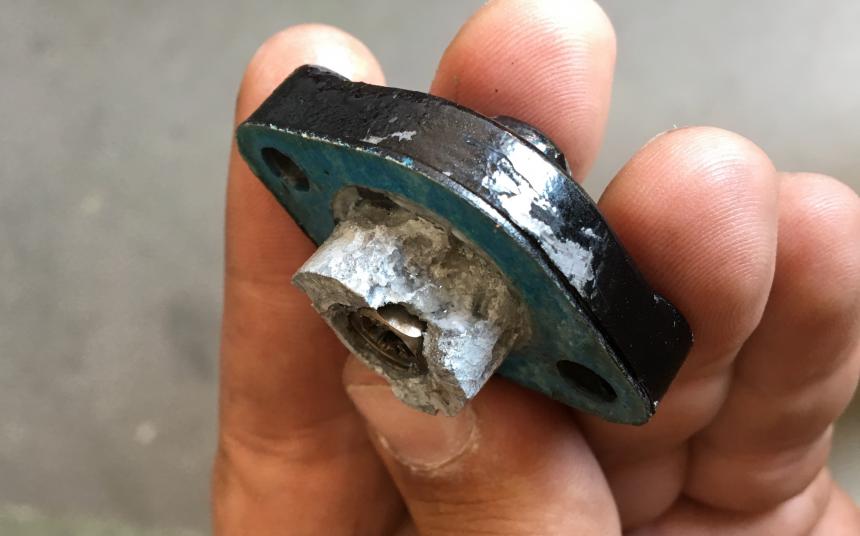

Przed wyjazdm do CRO walczyłem z odkamienieniem silnika bo za ciepły był .... Zamówiłem rownież nowe anody by powymieniac mocną erozję miały. Podczas próby wymiany anody w silniku nastąpił problem rozerwałem mocowanie anody a anoda z częscią obudowy została w bloku.... czas sie tym zająć

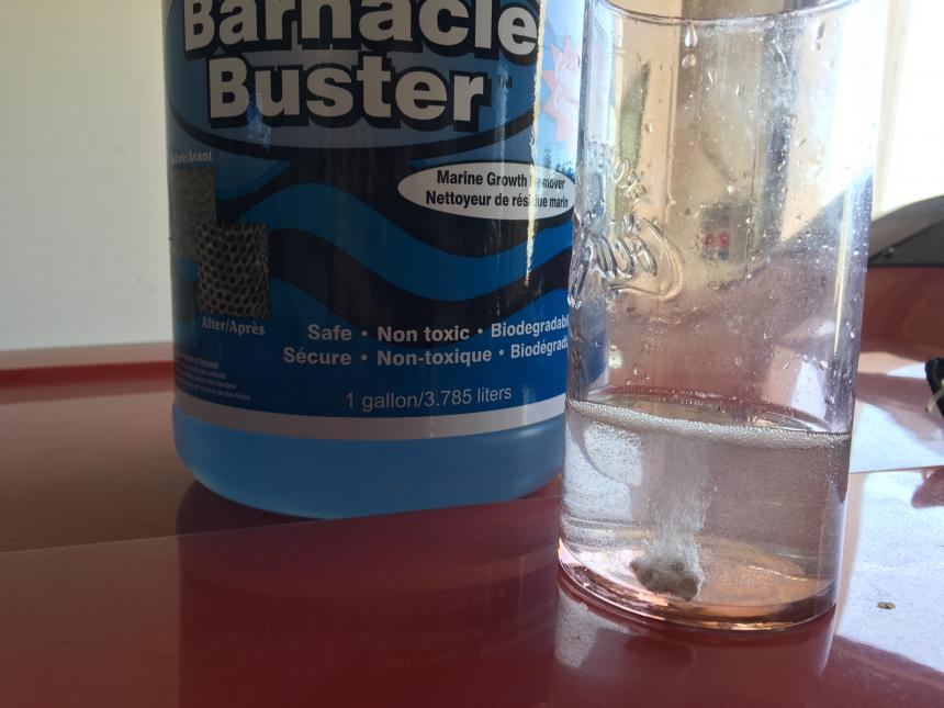

Test przeprowadzony na muszli był oszałamiający w 15 sekund muszla mniej niż 1mm grubości się rozpuściła !!

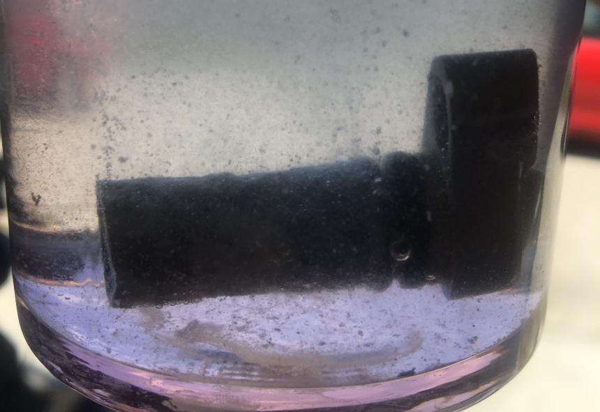

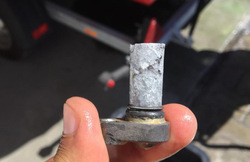

na pierwszy ogień wymontowałem anodę z silnika, która sie trzyma na aluminiowej pokrywce więc czas się przekonać czy reaguje z amelinum.
anoda biała od erozji i soli w roztworze 1:4 wedle zaleceń z opakowania https://youtu.be/Nre0bBTOTa0
po godzinie ustało bomblowanie, a aluminium nie nosiło śladów reakcji z preparatem! Anoda po wyciągnięciu, nie posiadała ani kamienia ani soli!

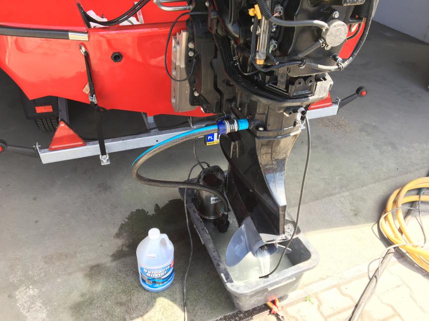

Czas uszykować sprzęt do płukania.Zdemontować termostat. Poprzednim razem używałem pompy zenzowej o wydajności 750lph, uznałem ze pompowanie na 1,5m może być za słaba wiec zakupiłem pompę z nierdzewki (co by nie zjadło) 700W i wydajność taka że ciężko wąż utrzymać :) Starałem sie zmniejszyć naczynie do które3go roztwór będzie się zbierać i pobierać by ograniczyć zużycie preparatu.
Tak wyglądało stanowisko :)
Nalałem wody testowo 15l i sprawdziłem czy wystarczająca ilość by pompa zasysała okazało sie ze TAK !
wylałem wodę i nalałem 12 litrów wody, oraz 3l Barnacle Buster Concentrate (zostało mi 850ml)

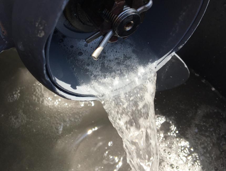

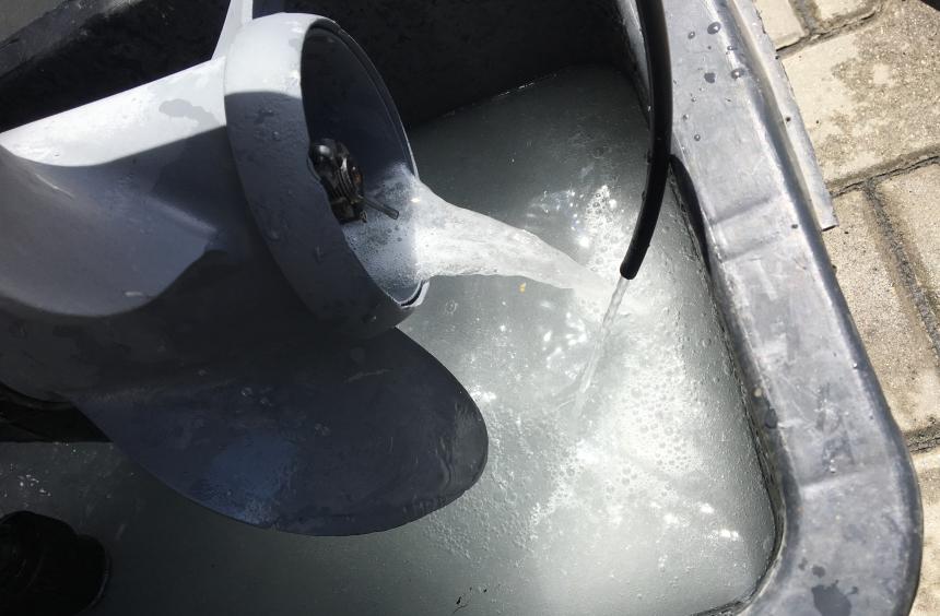

odpaliłem minutnik ostawiając na godzinę i odpaliłem pompę , po pierwszych sekundach widać było burzliwą reakcje w wypływającej wodzie z silnika....
po 30minutach

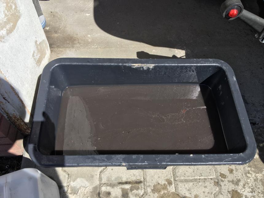

woda po 1:15 płukania

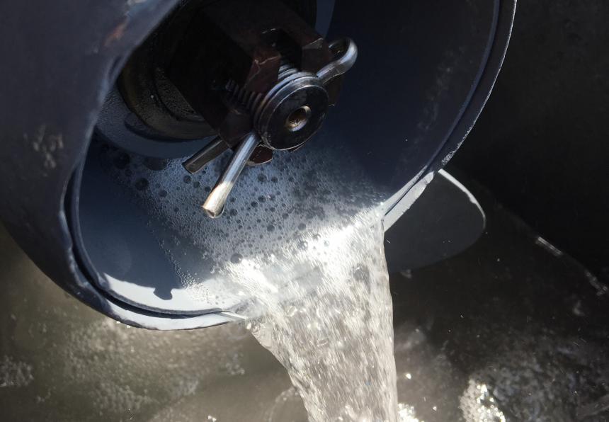

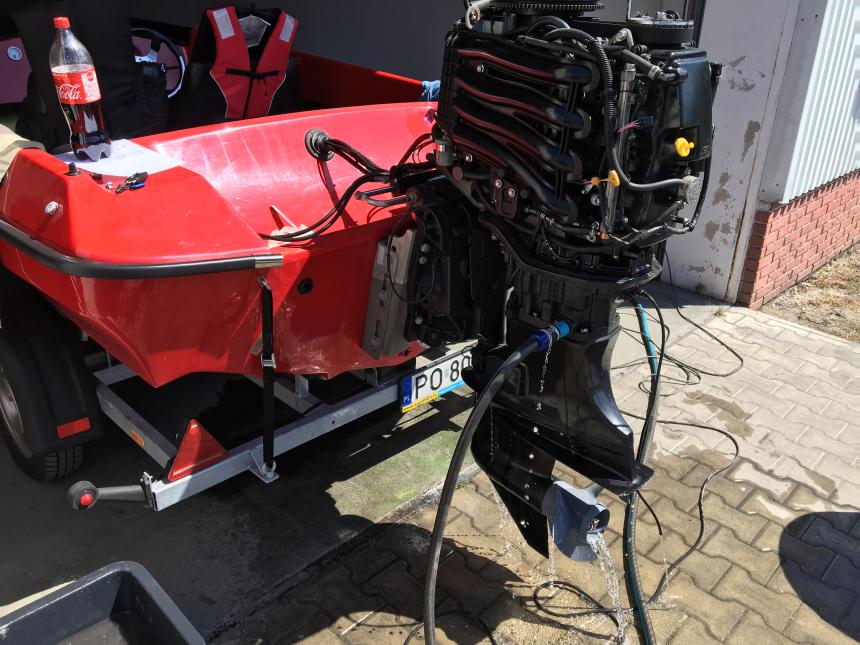

Czas na godzinę płukanie czysta wodą z Termostatem i bez po 30minut

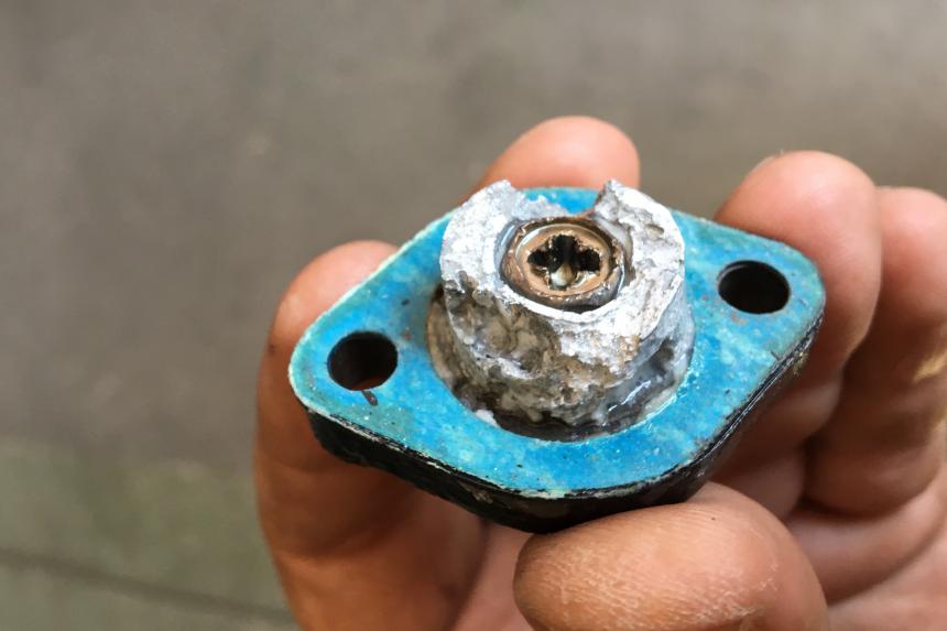

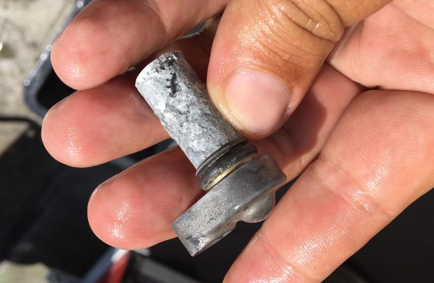

Po porządnym wypłukaniu czas na inspekcje silnika jak wygląda w środku.... anody które były okrągłe i śrubokrętem się nie chciały oczyścić:
Na koniec przeprowadziłem testy, na przywiezionych kamieniach a CRO
 WARTO ZOBACZYĆ https://youtu.be/jJNQ9G01JY8

Barnacle Buster działa naprawdę !!!! mimo jego ceny (około 110 Euro)  myślę że warto. Sprawdzając zakamarki kamerą inspekcyjną nie ma śladu żadnych osadów w silniku obecnie !
To co jest nie tak z tą temperaturą ?? Ja już wiem :) umiejscowienie które mi pasowało żeby zamontować czujnik temperatury, jest najcieplejszym miejscem w silniku. Po rozebraniu połowy prawej strony silnika (ecu, obudowy, węże) znalazłem pod termostatem miejsce na czujnik akcesoryjny zaślepkę, niestety jest inna średnica niż czujnika wiec bez adaptera dorobionego u tokarza się nie obejdzie:) we wtorek będzie:) I będę miał temperaturę wody a nie temperaturę ściany cylindra :P
