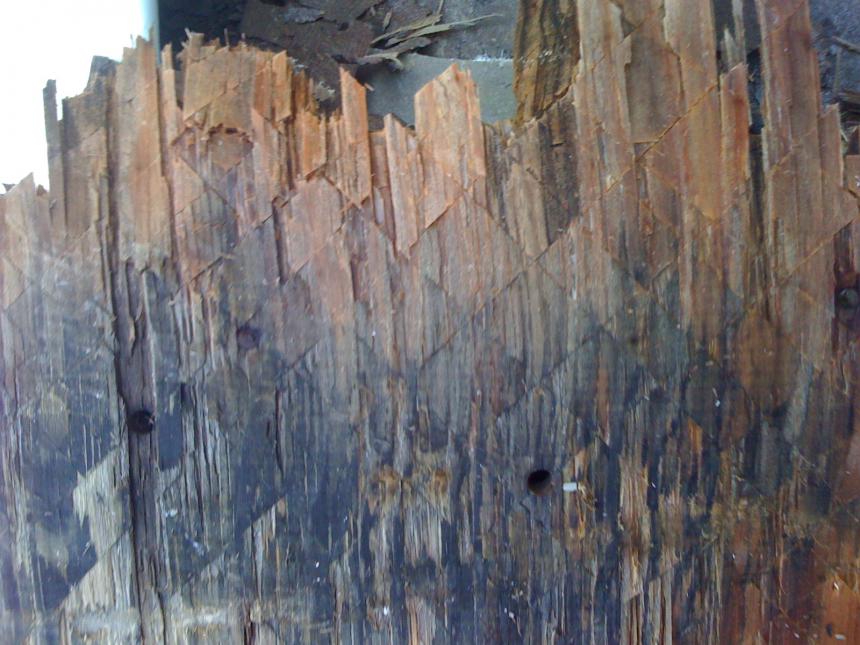

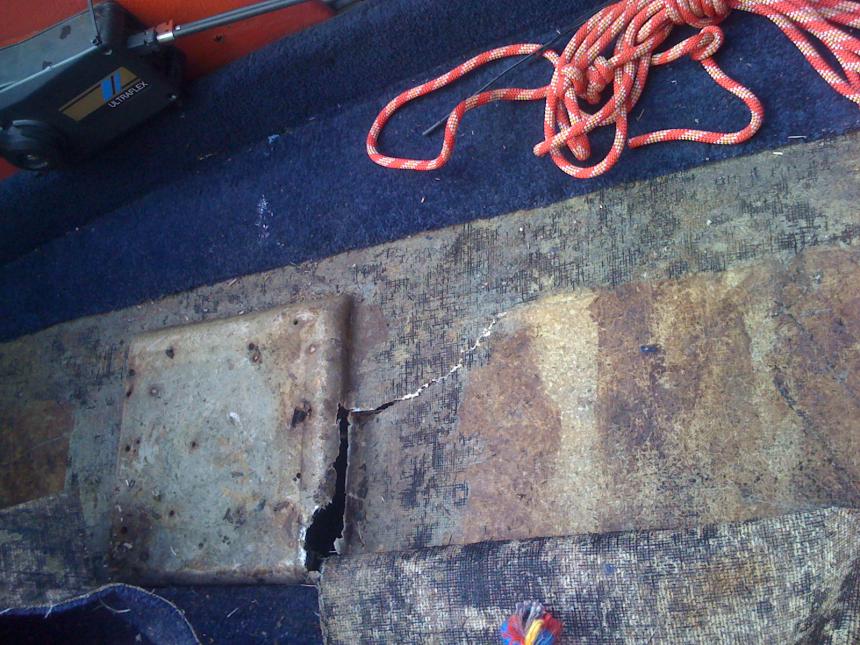

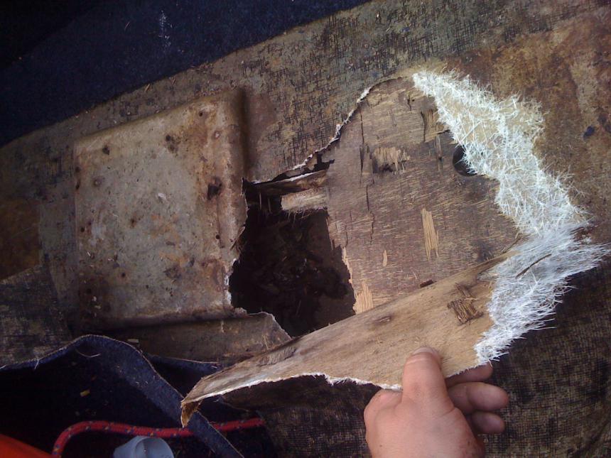

no dobra panowie....
pojawił się nowy projekt:P:P sa sa sa
mianowicie V6 yamaha 200HP 2-suw 2001r  do owej skorupy
(co nas nie zabije, to nas wzmocni)

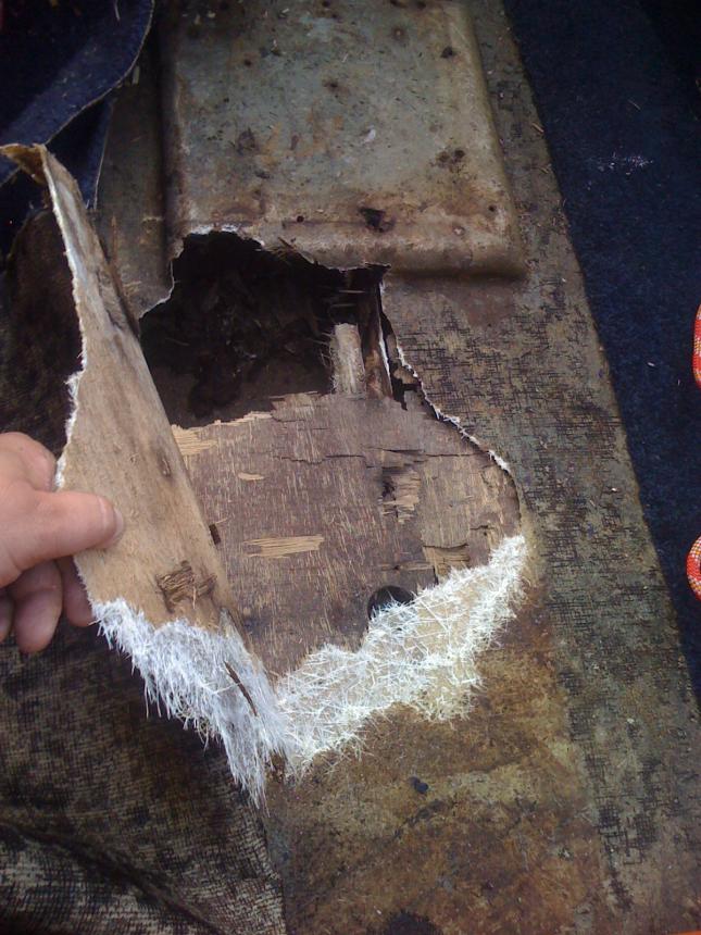

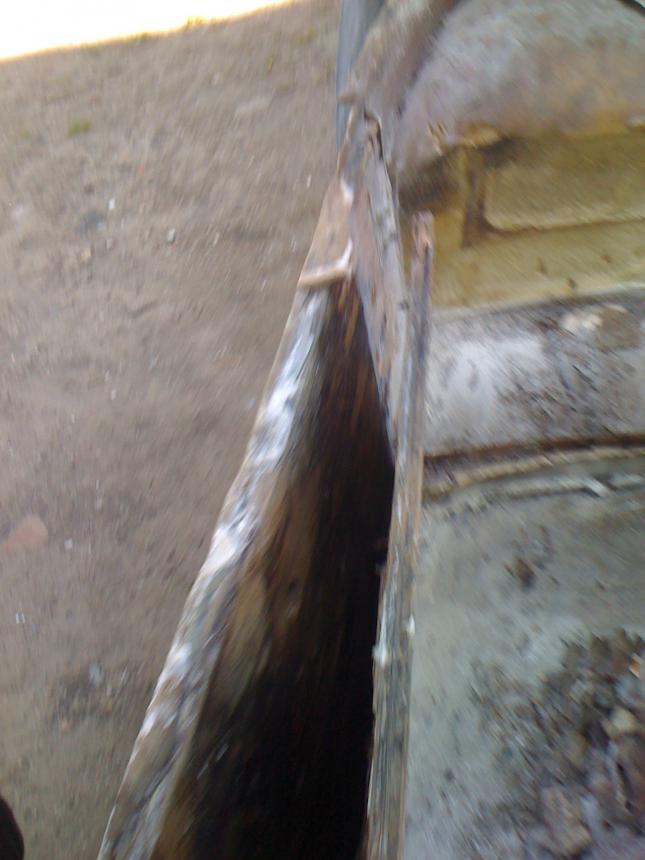

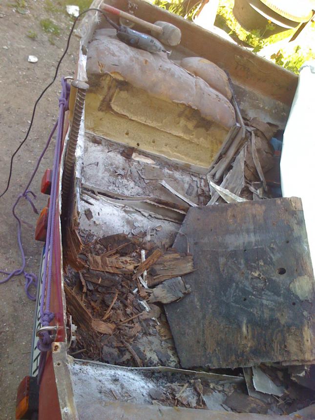

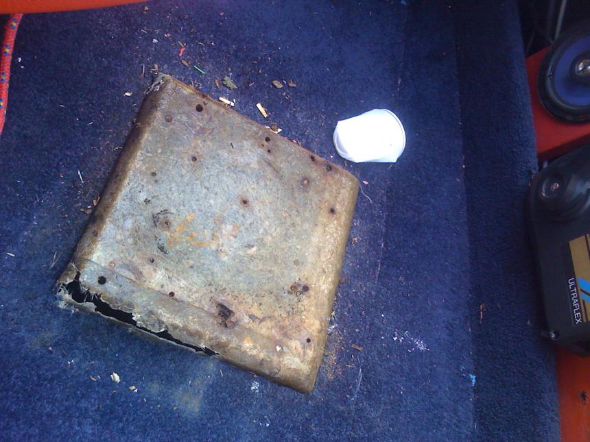

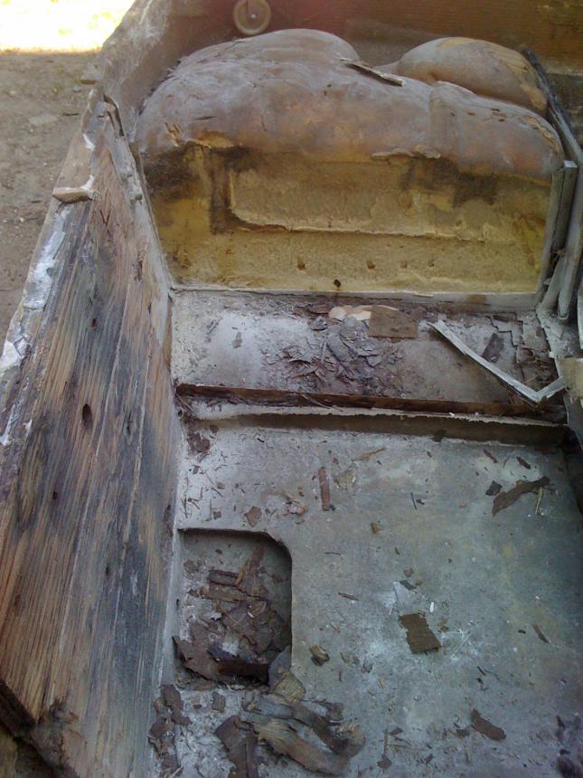

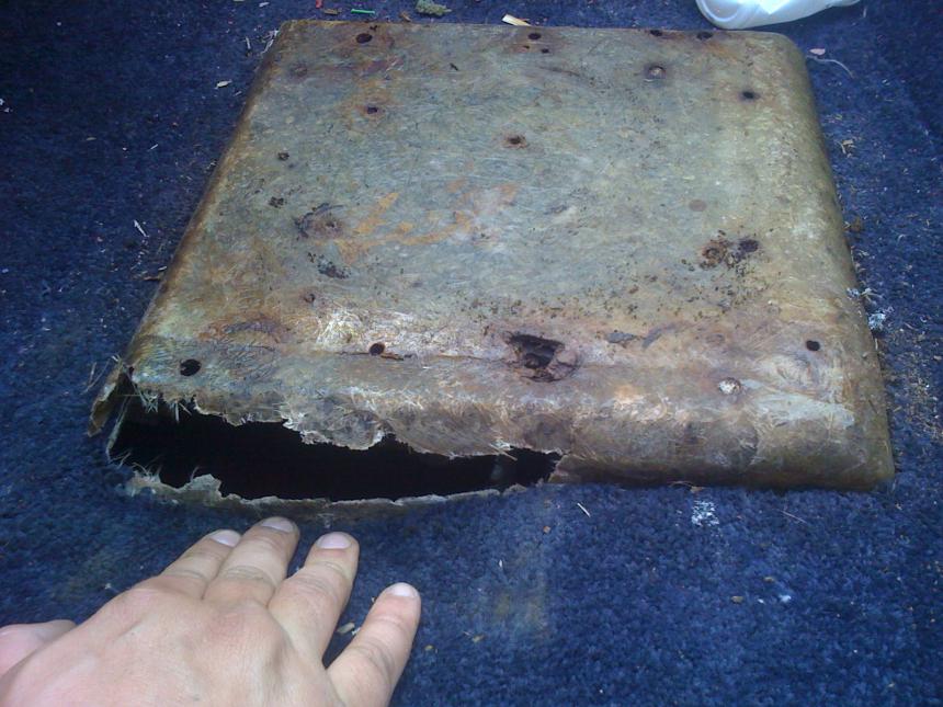

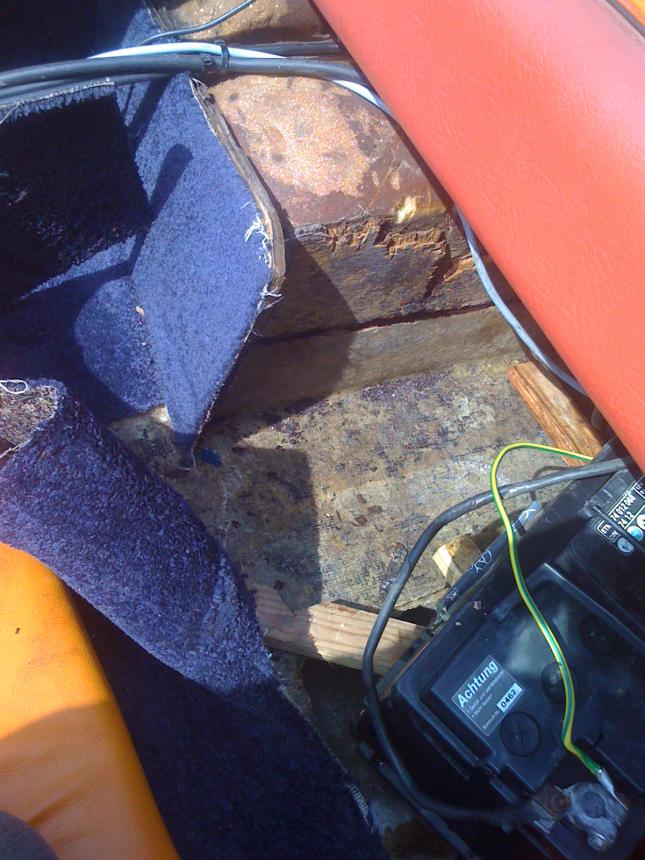

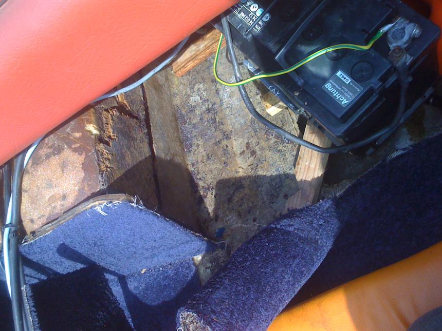

na ostatnim pływaniu w Ślesinie, przy 80km/h fale (kilwatery) 1,5m dały swoje znaki , mianowicie podłoga połamana
dobrze sie złożyło bo miałem obawy zakładać 200HP do niej.... bo stoczniowo do 150HP miała papierek

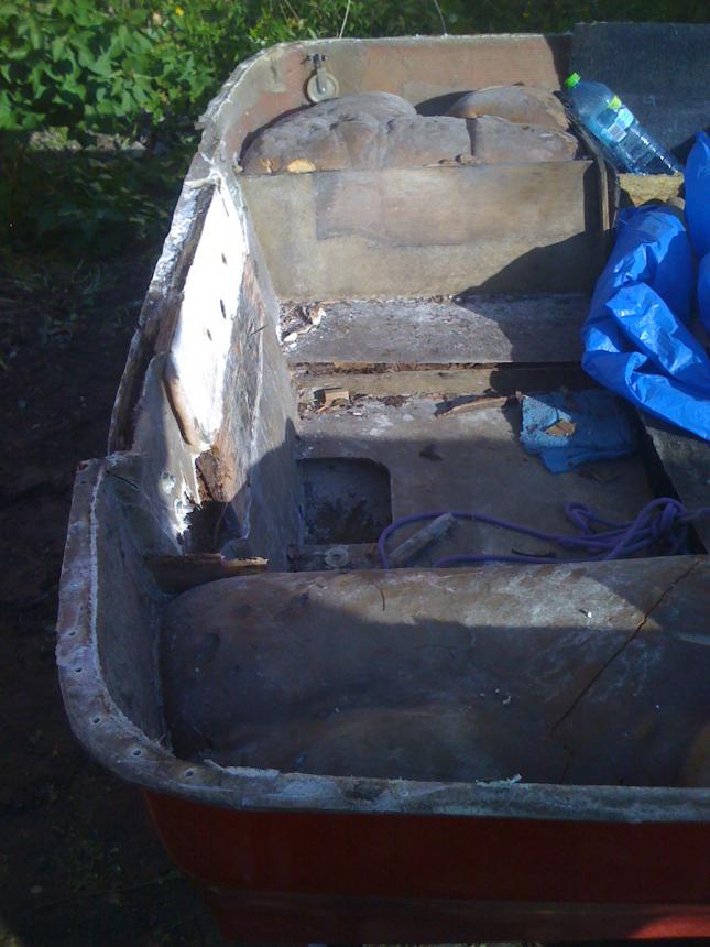

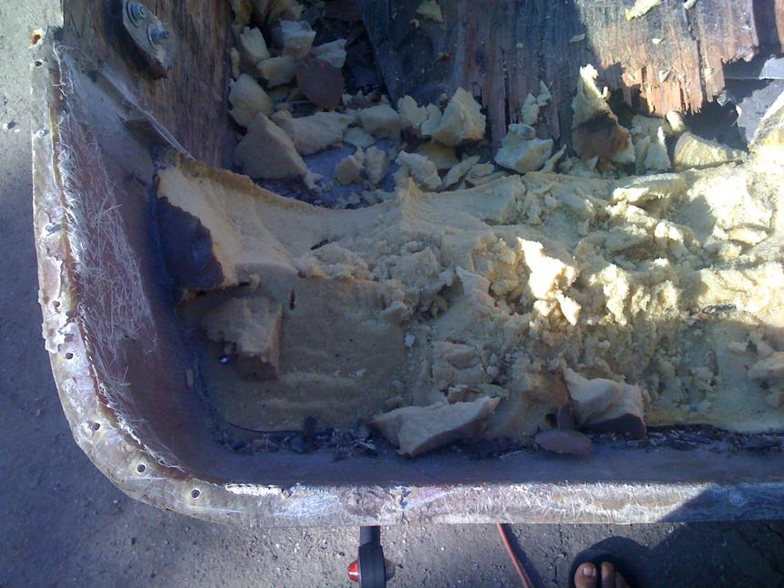

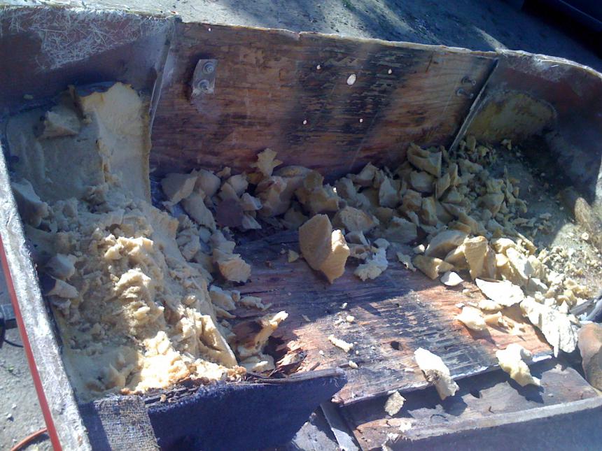

no wiec co łapu capu i demolka łodzi..... .

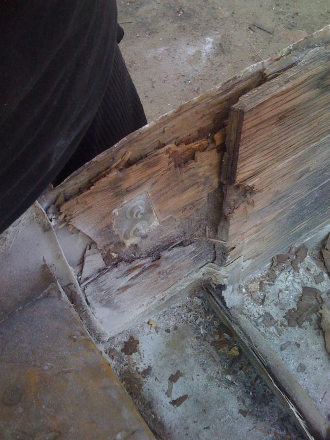

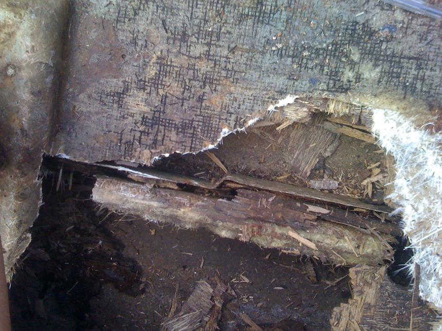

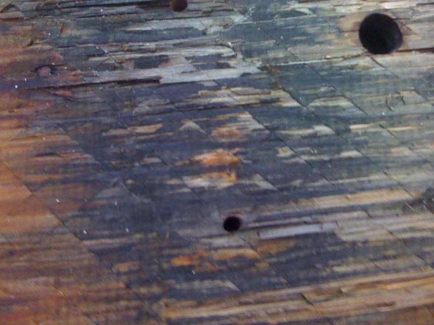

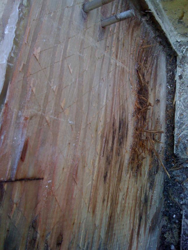

okazało się ze pawezi nie ma nawet próchna nie ma ....:( wiec demolka na całego....
przy okazji nowy zbiornik 45L na dzioba będzie wsadzony:
nowa wregi w takim wydaniu będą fota dla inspiracji:
obecnie problemy z rozdzieleniem skorupy przy paweż'y
jutro dalsze prace.....
i orietacja kto wytnie ebonit oraz aliminium na nowa paweż:
-> 1cm ebonit
-> 1cm aluminium
-> 1cm ebonit
-> 1cm aluminium
i chyba nawet Najman nie ruszy i nie zgnije.....
pozdro
« Ostatnia zmiana: Marzec 30, 2014, 18:24:44 wysłana przez Johnny_bravo750 »

Maj 12, 2012, 19:21:25
Jak już rozmontowałeś kadłub na czynniki pierwsze to pomyśl jak zepniesz pokład z podwoziem bez formy.
Może się okazać że nie będą pasowały do siebie. Zrób dokładną przymiarkę. Wlaminujesz wręgi, denniki i podłogę a to będzie miało wpływ na linię burt. Przed laminowaniem kokpitu spiąłbym kadłub prowizorycznie.
Z materiałem na pawęż chyba przekombinowałeś . Sklejka/płyta szalunkowa ale ta dobra ( na pewno wododporna ) wystarczy w zupełności.
Pozbyłbym się też przy okazji tych krawędzi na listwę odbojową i spiąłbym kadłub jak na zakładkę.
Na spiętym kadłubie powycinać odcinki  i zalaminować solidnie , na gładko. Następnie powycinać resztę i dokończyć laminowanie. Połączenie będzie dużo solidniejsze od ,,masówki" nitowo żelkotowej.

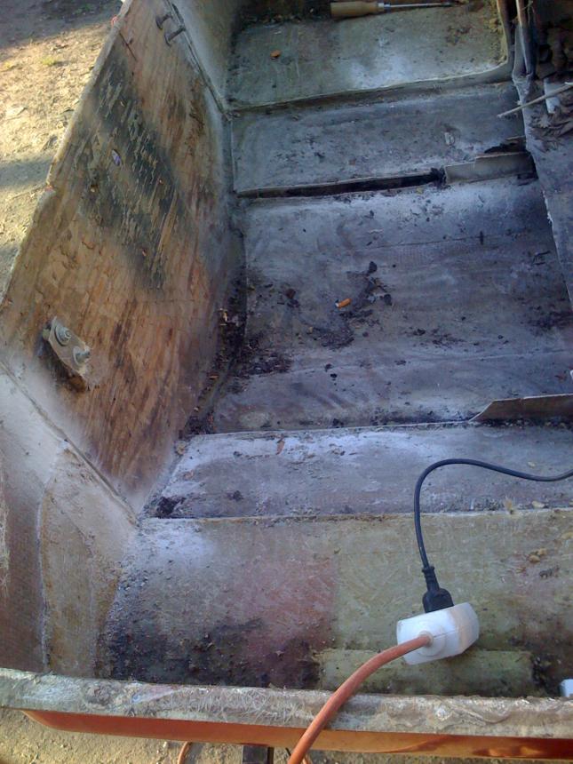

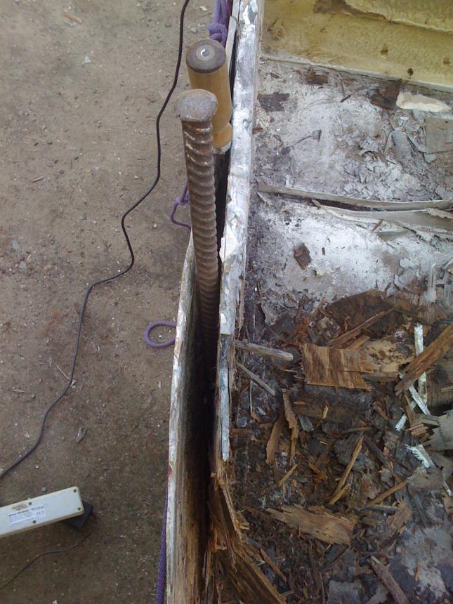

dzisiaj się udało rozdzielić skorupy :)
po małej wojnie....

co do pawezy:
jak wspomniałem mam zamiar tam zawiesić V6 200HP  ( sprawdzone 190kg nie utopi łodzi z tyłu )
Więc mam zamiar to zrobić solidnie.... co by się nie rozpadło
mam zamiar zrobić szersza tzn od burty do burty 7cm paweze .....
oraz zastrzał y dwa
o tak:

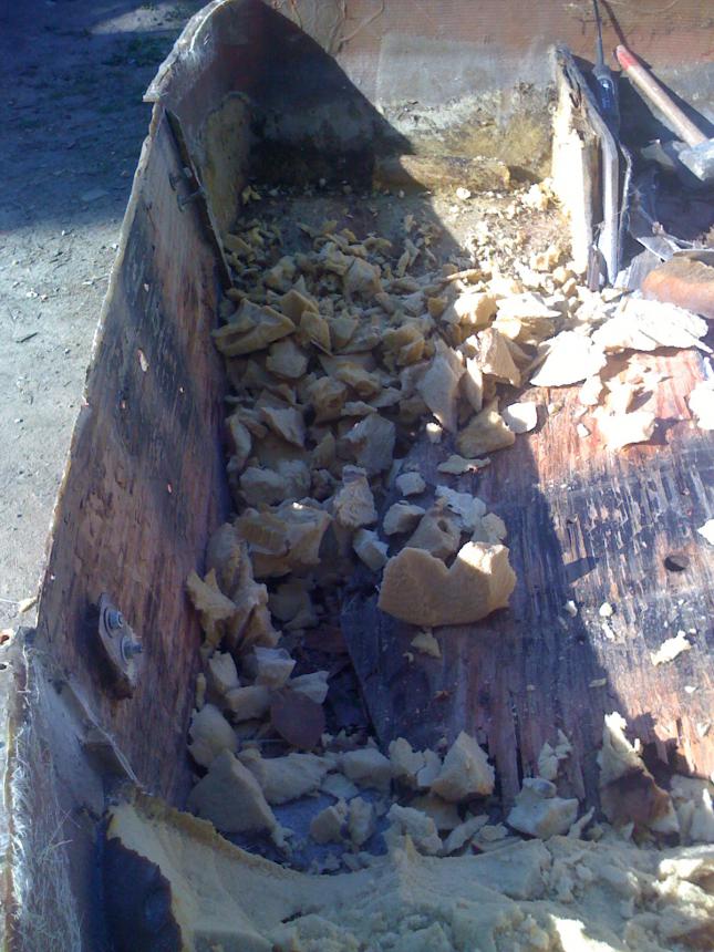

Maj 20, 2012, 22:31:29

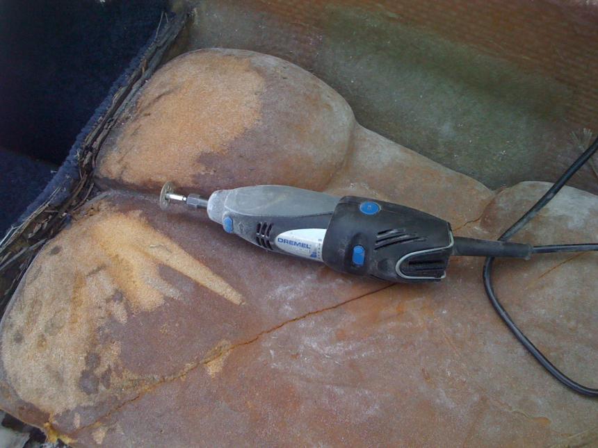

dzisiaj 7h pracy
czym ciąć laminat...... ????
odp: zajebiste rozwiązanie : http://www.youtube.com/watch?v=CYy6XwGidLc&feature=youtu.be
foty:
