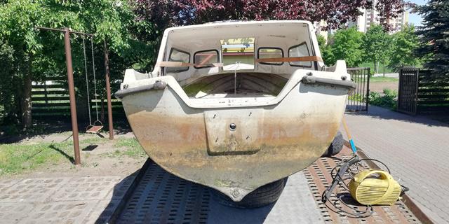

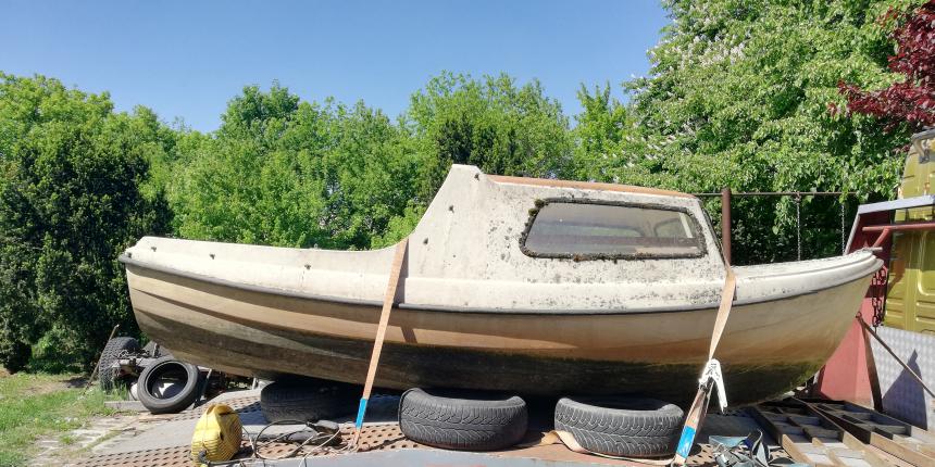

Nabyłem w płynnej walucie taką oto skorupę której nazwy nie znam a której długość i szerokość to 4.2m i 1.7m
Skorupa sztywna.
Jest kilka prac do zrobienia, nie wiem jeszcze jak to zrobię ale jakoś będę musiał.

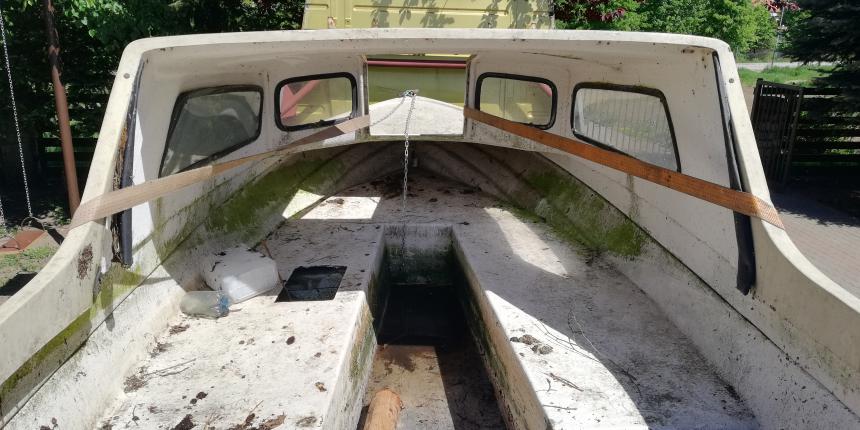

Do zrobienia
-przednie okno
-ściana zamykająca kabinę
-odpryski i braki w dole kadłuba
-podłoga od środka spękana i uginająca się
Prze de mną wyzwanie gdyż nie lepiłem ani nie miałem nic do czynienia z włóknem
Pytanie
 Łódka stała kilka sezonów z 10cm warstwą zgniłych liści.  Zastanawiam się czy w komorach wypornościowych nie będzie smrodu. Czy powinienem wymienić styropian z komór, rozmontować je i wyczyścić ? Czy mogę go wyjąć całkiem i zrobić tam bakisty ? Jak zabudować nowe komory ? Te się delikatnie uginają jak na nie siadam.

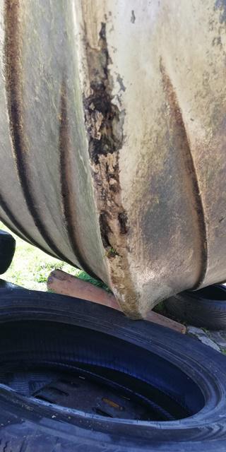

Coś mi się wydaje, że podłoga jest przegnita. Kil też w nie najlepszym stanie. Czeka Cię chyba prucie całej podłogi.

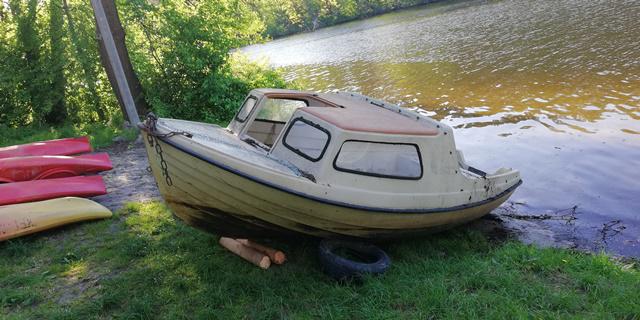

,,... skorupę której nazwy nie znam..."- Crescent 420
https://www.maringuiden.se/u/LasseAnna/;action=minbat
Kadłub przypomina ostródzkiego i chojnickiego Kormorana oraz szczecińskiego Skippera  ;)

Kolega Bercik dobrze prawi. Oglądaj mój wątek i rób to co ja :)
Trzeba wszystko wypruć do gołego laminatu. Masz wszystko zgnite i do wymiany .

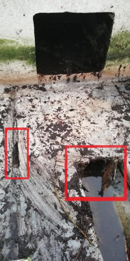

Nie mam pojęcia z czego i jak zrobić nowe wręgi  podłogę. Czy mogę dać wzdłużnik i połączyć do okoła inne listwy metalowymi kątownikami na wkręty ? Trzeba to jakoś zaimpregnować/wlaminować ? Jak to zrobić prosto i szybko.
Kolejne wyzwanie zabawa w laminacie. Popękana pawęż w górnej części kadłuba.

OMG :D Ale misja
Potrzebujesz porządną szlifierkę oscylacyjną i duuuuuużo papieru ściernego.
Rozpoławiasz jak na zdjęciu szlifujesz wszystko wewnątrz i na zewnątrz, ubytki laminujesz i szpachlujesz.
A wszystkie wzmocnienia robisz jak było fabrycznie. Na pewno ze sklejki wodoodpornej zalaminowanej.
Będę się powtarzał ale zobacz mój wątek "Remont Baylinera" To jest to samo tyle że w mniejszym wydaniu.
