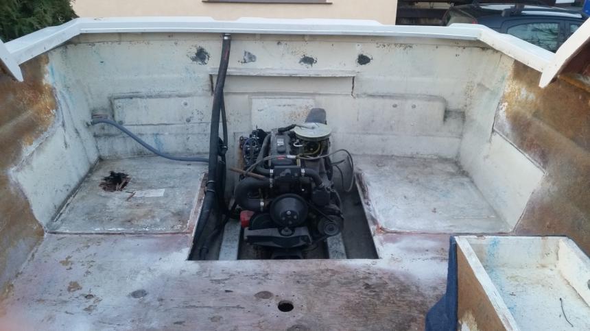

Dzisiaj przyszedł czas na zdjęcie zetki.
Po rozebraniu od razu widać że do wymiany wszystkie możliwe uszczelki i uszczelniacze oraz rura elastyczna od spalin i czujnik.
Pytanie co to za czujnik ? Już chyba znalazłem. Czujnik położenia trymu

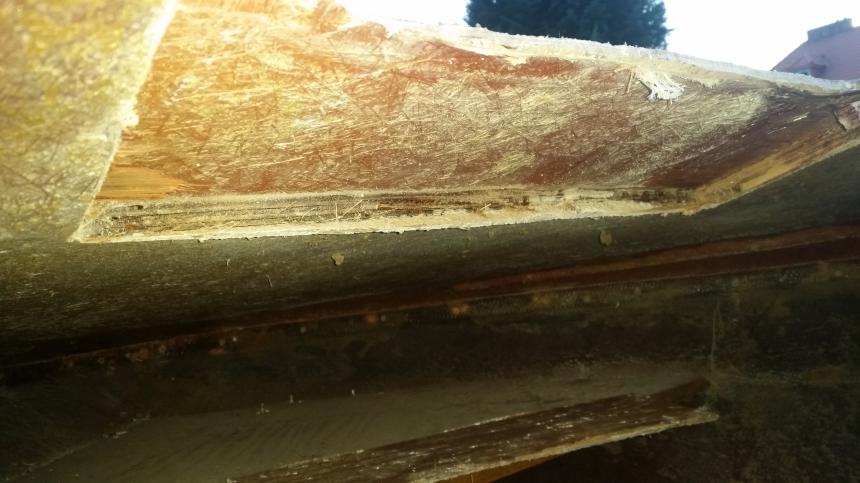

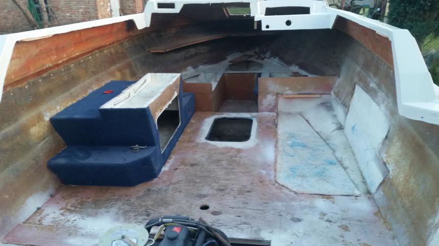

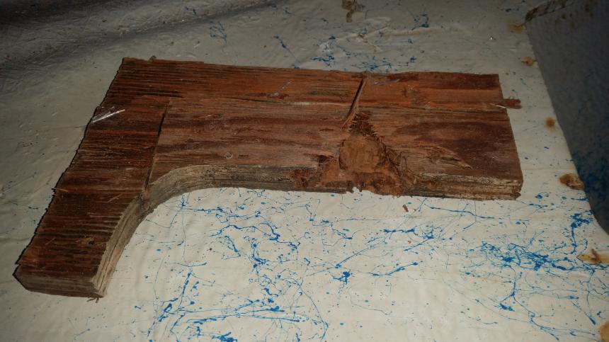

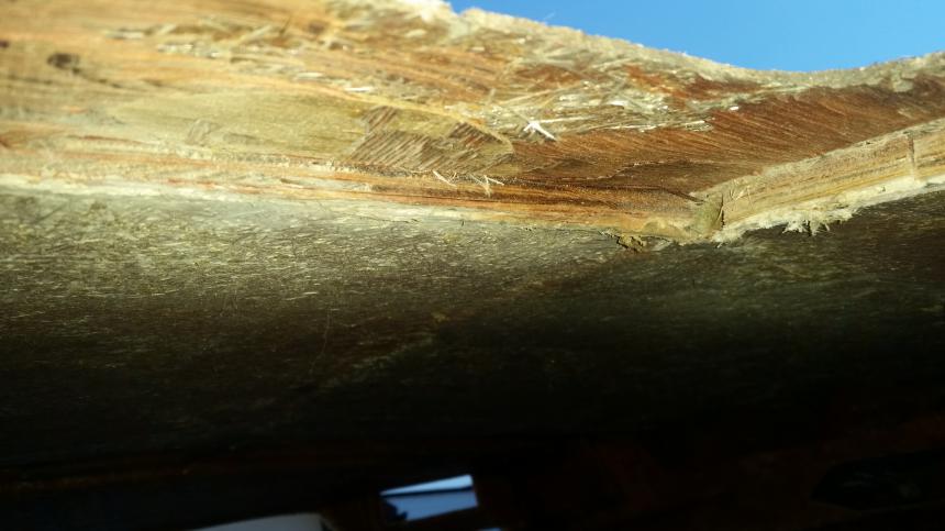

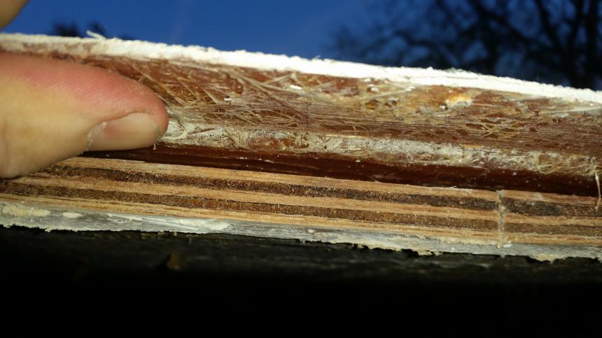

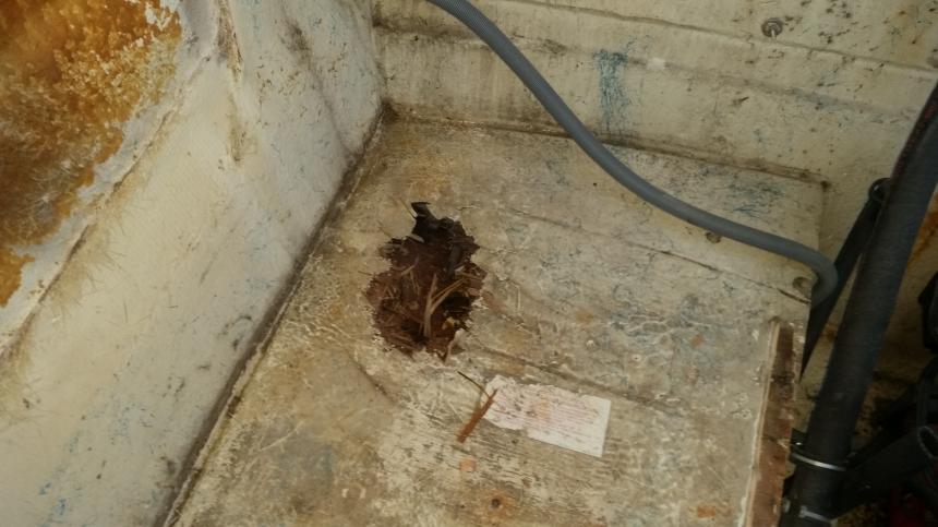

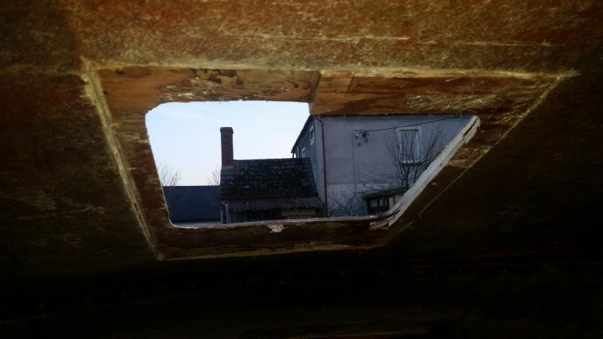

  • Wiadomości: 364
Im dalej w las tym więcej drzew.
Wyprułem wszystko co się dało od Bimini po listwę odbojową.
Ściągnąłem też luk i okazało się że puściło uszczelnienie.
Woda wciekała w sklejkę pod laminatem na suficie.
I jest grecka tragedia. Sklejka w miejscu przecieku zgniła ale na małym odcinku ale brnąc dalej okazało się że cała sklejka na suficie jest zawilgocona  :'(
Zastanawiam się co teraz robić bo sufit podzielony jest na sekcje gdzie można chodzić i tam gdzie się nie chodzi.
Tam gdzie się chodzi jest sklejka a gdzie indziej przekładka z jakiejś pianki grubości sklejki.
I teraz pytanie czy rwać wszystko czy tylko wycinać zawilgoconą sklejkę ?
Odtwarzać jak było czy zrobić inaczej np. daj więcej laminatu i jakieś listwy na wzmocnienie.
Już miałem pomysł żeby rozdzielić łódkę bo po ściągnięciu listwy całość sama się rozłazi ale jak zobaczyłem ile to waży to chyba se odpuszczę.
Kwiecień 07, 2018, 21:24:04
  • Wiadomości: 2607
Trudno na podstawie zdjęć ocenić czy cyt." czy rwać wszystko czy tylko wycinać zawilgoconą sklejkę".
Jesli już jesteś tak mocno zaawansowany z remontem to musisz ocenić ile czasu zajmie "wycięcie zawilgoconej sklejki" i czy aby z czasem nie będziesz musiał wrócić do "rwania wszystkiego" bo coś tam śmierdzi, i czy aby grzyb się tam nie będzie rozwijał.
Ja bym szedł na całość i robił do gruntownie, robisz to mam nadzieje dla siebie i na lata, więc warto mieć spokojną głowę w przyszłości. Ja tak to widzę.
Kwiecień 07, 2018, 21:37:50
  • Wiadomości: 364
Tu się muszę zgodzić. To 10 min więcej roboty a z czasem może być tak jak mówisz. Pytanie co dalej.
Dać wszędzie nową sklejkę ? Jeżeli tak to na co ją kleić ? Na filmikach ludzi za wielkiej wody widziałem jak mieli kleje w tubkach i potem rozsmarowywali je pacą zębatą.
« Ostatnia zmiana: Kwiecień 08, 2018, 20:16:00 wysłana przez musti »
Kwiecień 07, 2018, 21:48:08
  • Wiadomości: 2607
Jestem przekonany w 100 procentach ,ze sklejkę możesz przykleić poliuretanową masą K +D, tylko jest jedno ALE, jak ją przykleisz poliuretanem to zapomnij o odklejeniu.Zrób robotę tak byś o niczym nie zapomniał bo potem już będzie za póżno.
I wydaje mi się,że za wielka woda właśnie tym kleją:-)
