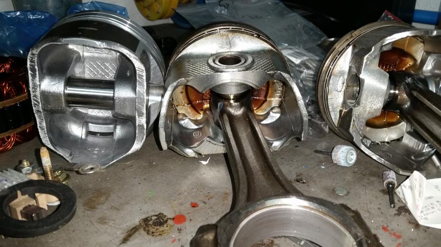

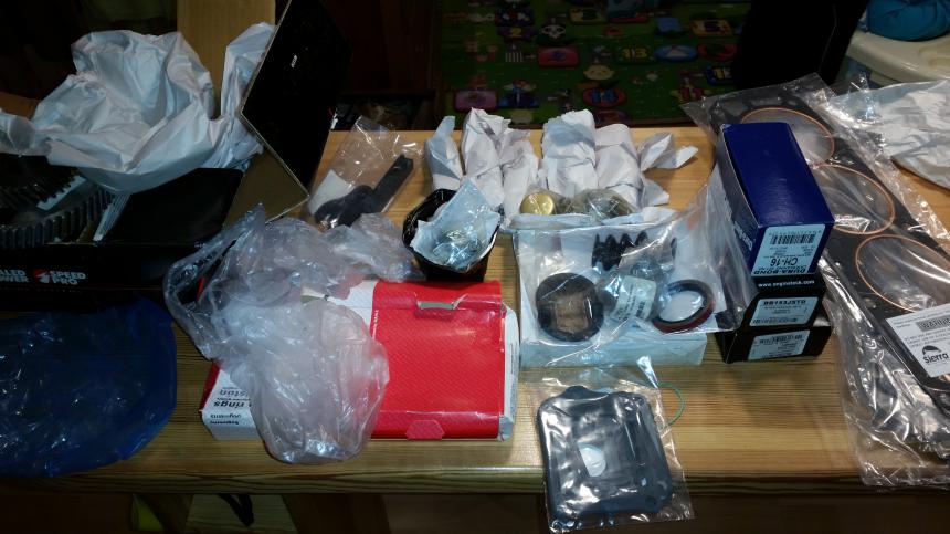

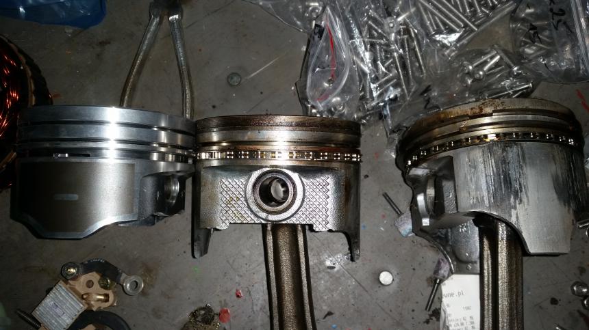

Dzisiaj przyszła paczka ze stanów z częściami do silnika i nie tylko.
Zamówiłem komplet nadmiarowych tłoków z pierścieniami ,komplet wszystkich panewek, wszystkie możliwe uszczelki i simeringi,
zestaw naprawczy gaźnika (tak na wszelki wypadek) zestaw naprawczy modułu zapłonowego, korki do bloku, koła zębate rozrządu w wersji stalowo aluminiowej, termostat i kilka drobnych gadżetów.
Mam pytanie do znawców.
Jak widać na foto tłoki są troszkę inne. Różnią się przede wszystkim tym że góra tłoka jest gładka a stare tłoki mają wgłębienie przez co zmniejszy się komora spalania. Wysokość do sworznia jest taka sama jak i jego średnica. Jest też inny rozstaw pierścieni ale pierwszy z góry ma taką samą odległość od denka jak w starym. Nowy tłok jest krótszy przez co na pewno jest lżejszy ale ma bardziej masywny sworzeń. Musiał bym zważyć i porównać obydwa tłoki i porównać ich masy ze sworzniami. Czy ktoś już miał do czynienie z takimi tłokami ? Jest to po prostu nowsza ulepszona wersja ?
Sprzedawca z Ebay-a twierdził że pasują do mojego typu silnika tz. 302 AMFTC Ma 99.9% pozytywnych komentarzy i widać że zajmuje się sprzedażą części do takich silników. Ale na wszelki wypadek dopytuje tutaj.

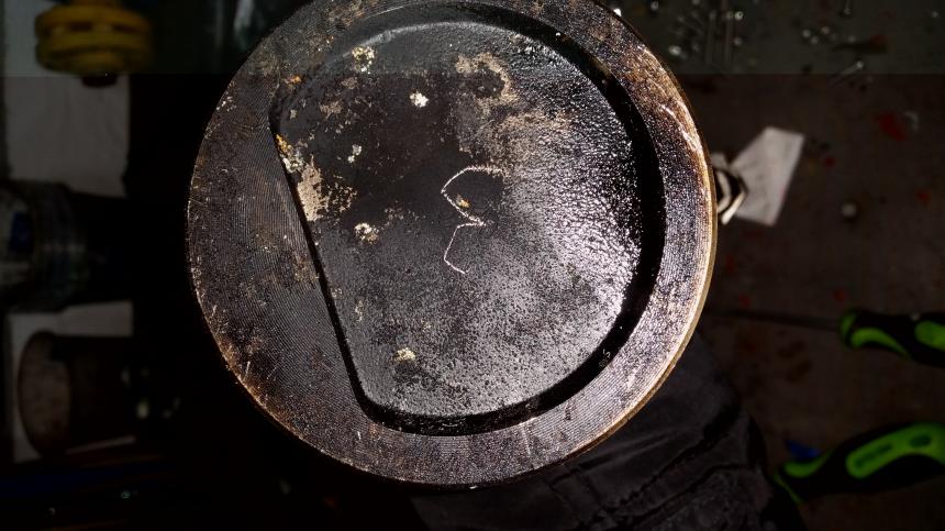

No i jestem w czarnej D... Po szlifowaniu cylindrów taka niespodzianka.
Dwie sztuki obok siebie w tym samym miejscu.

Odpowiedź #173
  • Wiadomości: 52
    • Konin
Kolektor spawaj zwykłym TIGiem i "zwykłym dobrym spawaczem", te elektrody może i dobre i w ogóle ale tak duży spaw sciąga przy stygnięciu a kolektor ma wstrząsy. Szlifierz widać się nie do końca popisał, ale łatwo go poprawisz. Kup wałek do malowania gąbkowy największy, dotachaj go jakoś do zwykłej wiertarki (nie wolnoobrotowa), posmaruj pastą zaworową 0 i deko oleju czy WD40...ryski znikną. Oczywiście później blok umyj.  Nie wiem czy to plama, wżer czy co innego na gładzi cylindra?
Grudzień 02, 2018, 23:19:09
Odpowiedź #174
  • Wiadomości: 364
To są dziury aż do wody. Przeżarło blok w tym miejscu. Dlatego jestem w D... . Teoretycznie blok na śmietnik ale tu w Polsce przydało by się coś wymyślić. Bedę gadał z fachmanem może coś wymyślimy. Najlepszą alternatywą było by tulejowanie tyle że tam są bardzo cienkie ścianki cylindra bo to w końcu monoblok. Zaspawać to i wyszlifować to troszku partyzantka  >:D

  • Wiadomości: 332
Ostatnio widziałem ofertę gościa ze śląska. Tulejowanie silników od łodzi
Grudzień 03, 2018, 08:19:48
Odpowiedź #176
  • Wiadomości: 364
Panowie z warsztatu twierdzą że da rade przetulejować z gwarancją na 97% więc cała w nich nadzieja. Rozważałem też opcję żeby wstawić nowe tuleje na wszystkich cylindrach na mniejsza średnice tłoków. Co by wiązało się z zmniejszeniem pojemności skokowej ,przetaczaniem tłoków i dorabianiem pierścieni wszystko na mniejsze średnice.

  • Wiadomości: 449
    • Legnica
Na discovery science leci właśnie odcinek z serii "jak działają maszyny" pokazują proces produkcji 300km silnika zaburtowego. Facet w kilku słowach wytłumaczył po co są "rysy" w tulei cylindrowej. Nr odcinka 8 godzina emisji 8:30 - 9:30.
"dobrze" że te wżery wyszły teraz a nie po złożeniu i uruchomieniu silnika... Masz czas by to ogarnąć przed sezonem a w dodatku nie zniszczyłeś nowych tłoków i pierścieni. W skrajnym przypadku silnik został by zablokowany a wtedy... rzeź...

  • Wiadomości: 207
    • Bydgoszcz
O jakich Wy wżerach mówicie jak to jest dziura na wylot..

  • Wiadomości: 52
    • Konin
Ikis mam bida pakiet naziemny  :) także nie zobaczę, ale zapewne dla szybszego dotarcia lub "mikro smarowania" a i bez rysek zbytnio proces technologiczny nie pozwala...tylko że są ryski i ryski, na tych ze zdjęcia paznokcie przyszlifujesz, ale fakt zawsze je znać. Spawanie bloku odpada na 100%, tulejowanie w dobrym zakładzie i na ori wymiar tłoków bo toczenie ich to trochę druciarstwo,  a duże zbieranie średnicy niebezpieczne...tak samo jak skracanie pierścieni, dorabianie ich jest wyjściem jak nie ma innego. Sprężanie 11;1 i masz lepszą ekonomikę  C:-) - syn chciał tą buzke
