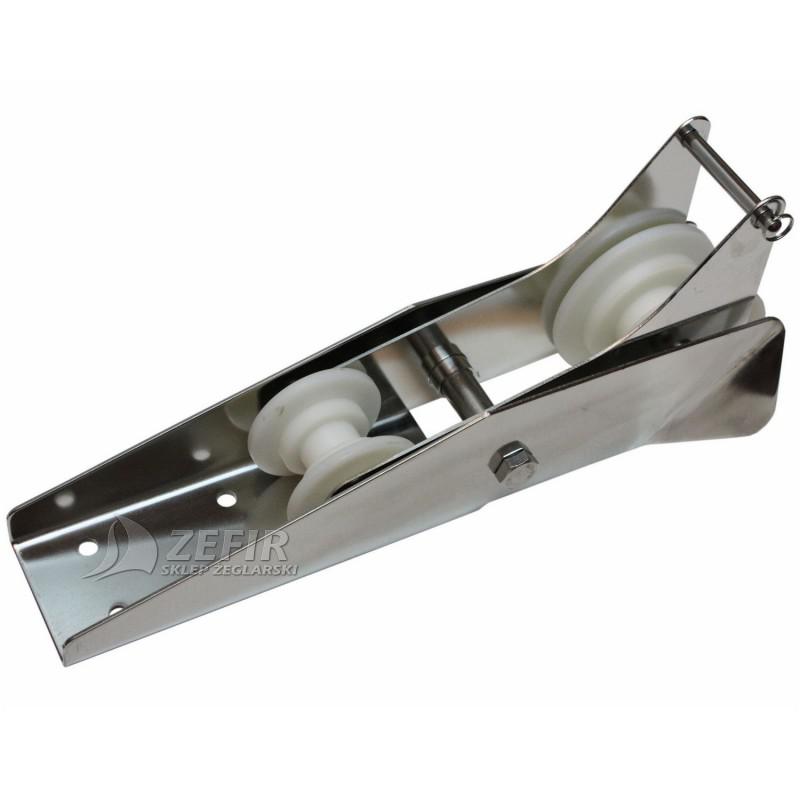

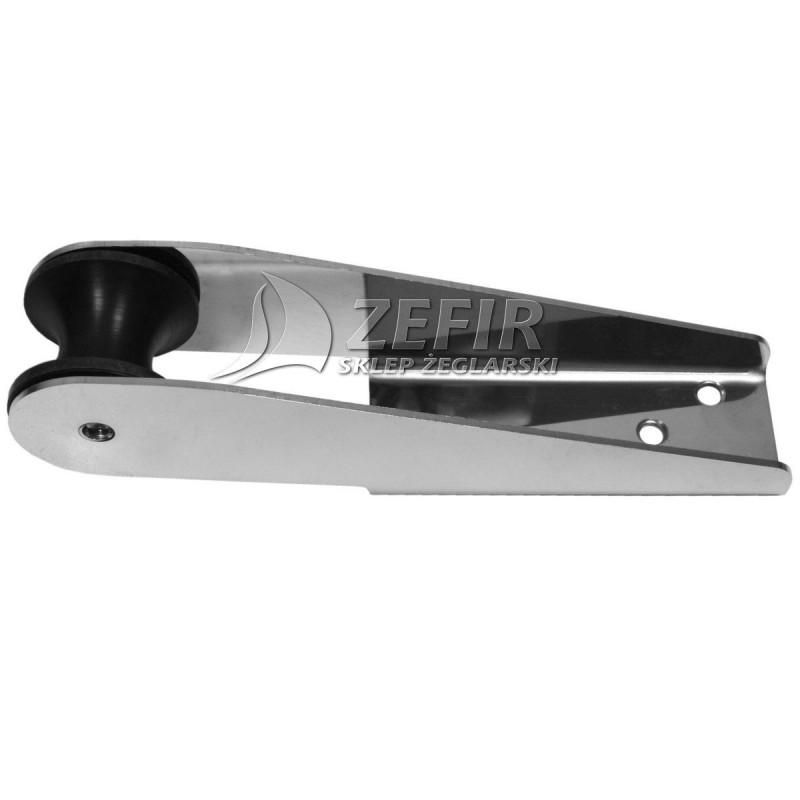

W dalszym ciągu powracając do kwestii windy kotwicznej to przejrzałem trochę ofertę sklepu ZEFIR (polecacie?) i widziałbym to tak:
Na samym wierzchołku dziobu dłuższa rolka
Na środku dziobu (gdzieś w okolicy starej knagi) krótsza rolka:
I z dwóch stron kabiny na burtach knagi.
Jak to widzicie ? Nie będzie to trochę przerost formy nad treścią bo sam dziób z kabiną mierzy około 1.5m. Czy może wystarczyłaby po prostu podwójna rolka na dziobie i knagi. Coś w tym stylu:
Odnośnie tego typu kotwiczenia z dziobu przyszła mi do głowy jeszcze pewna kwestia. Otóż na czas pływania kotwica będzie zwisała zaraz za rolką dziobową. Czy nie uszkodzi to kadłuba łodzi i jak ewentualnie tego uniknąć ?

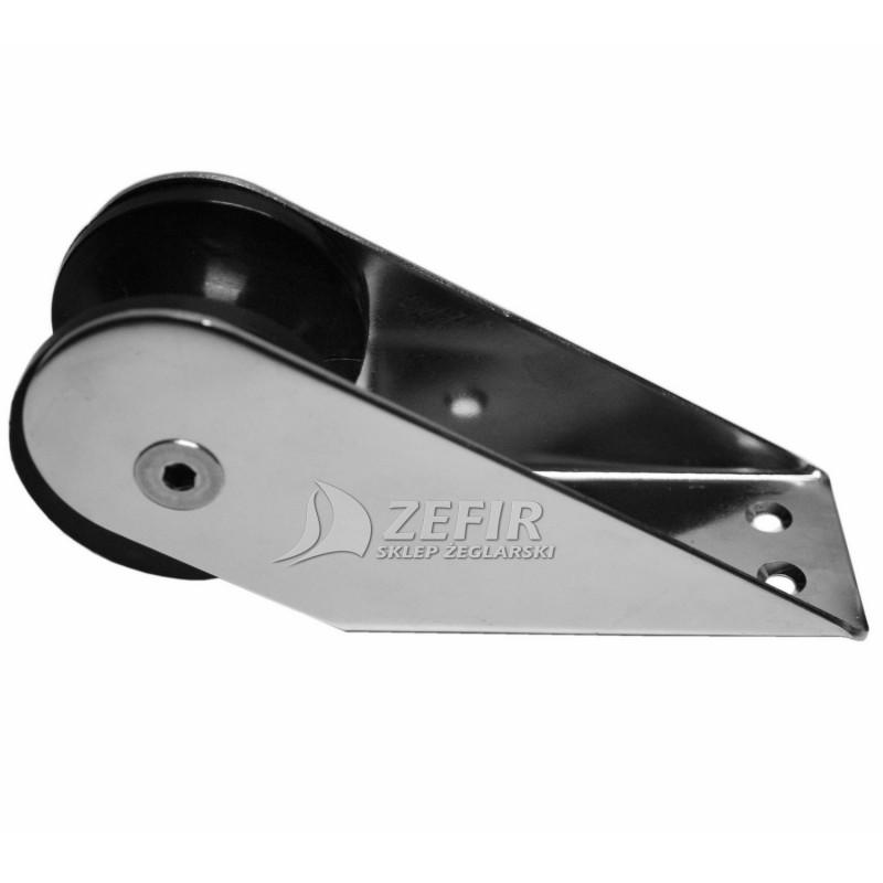

Tylko czy taka zwykła rolka dziobowa nie połamie się pod ciężarem 15kg kotwicy + podskakiwania łodzi na falach ?

Chodzi o to,żeby pierwsze miejsce które jest bezpośrednim "chwytem" pomiędzy dnem a łodzią było mocne,wytrzymałe a w przypadku zdjęcia tego kosza to całośc pozwala na montaż dużych-właśnie przewymiarowanych elementów bez narażania się na wydadki w postaci kupna nowych rolek. Ja mysle,że sam uciąg nie wyrwie takiej rolki jak pokazałeś- ale podskakiwanie jakieś,zafalowanie i "dyndająca" 15 kg kotwica może coś wkońcu zmęczyć. Czemu nie pójdziesz w coś lżejszego? może nawet składaka dośc popularnego,one są w miare lekkie(zależy który rozmiar) i dobrze zakotwiczona nie puści . Zresztą wiesz pewnie jak jest, przy dobrej żyłce/plecionce to i węgorzowy hak przytrzyma cię w nurcie,byle by miał się o co zaczepić, sama waga faktycznie w przypadku idealnie czystego dna ale..czy jesteś pewien,że na dnie nie ma nic o co mogła by kotwica przystopować? jeśli miało by to tak być to bym poszedł w najcięższą tą kotwice okrągłą ogumowaną i wtedy wciągał bym ja pod "samą szyje " az się rolka udławi  ;) :D

Jak nie trapik to rolka że zdjęcia nr 3, fajna bo się wykłada ale zdecydowanie za mała, do kotwicy max 5 kg. Żeby miało to ręce i nogi to rolkę można zamówić u ślusarza po zakupie kotwicy wtedy dopasuje jej długość tak żeby kotwica nie tłukła o dziobnicce.

A prowadnicę zamiast kupować za małą w zefirze warto samemu zrobić z dwóch ceownikow, przetyczek i lozyskowanych rolek lub zamówić dopasowaną do kotwicy, Topiko produkuje prowadnice i kotwice, Mast System tak samo. Czy drogo czy tanio to pojęcie względne ale zapytać można. Wzmocnienia po podaniu wymiarów i grubości też można zamówić. Łatwiej płytę 4mm na gilotynie uciąć niż chechłać samemu kątówką bo szkoda czasu tarcz i prundu. Niech im tylko Kolega powie czy z 304 czy z 316 mają zrobić.
