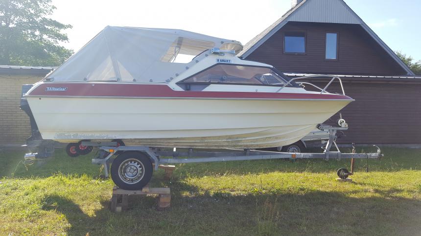

poniżej zdjęcia łódki, wiem że tu nie widać szczegółów konstrukcyjnych ale jakiś pogląd jest.
Co do farb to na razie zdecydowałem się na juton, ale jestem otwarty na inne propozycje
Szacuję 2 puszki 2,5l epoxy primer Antipest  oraz 1 puszka 2,5l antyporost  NonStop Supreme
wystarczy? łódka 5,5 x2,1 metra

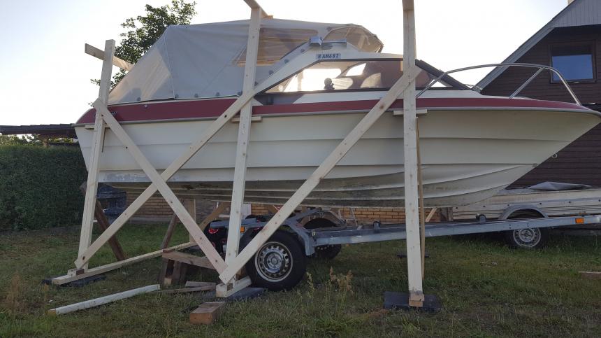

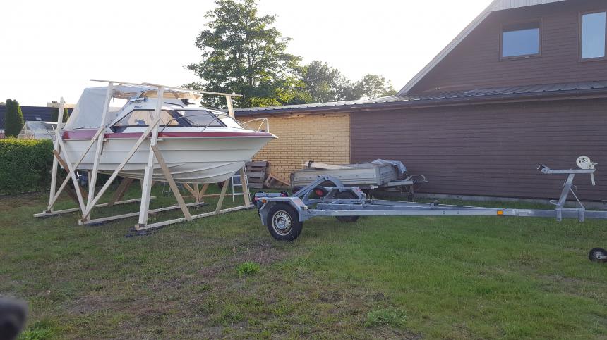

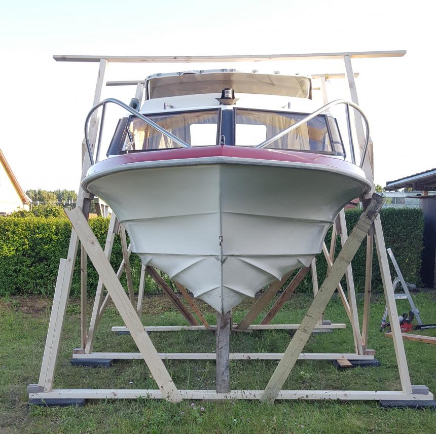

Z uwagi ze w ogóle nie mam zaplecza ani doświadczenia musiałem improwizować
Na początku wjechałem przyczepką na drewniane najazdy, czyli już miałem 30cm nad ziemia.

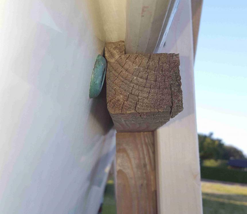

Potem zbudowałem konstrukcję, podparłem belki o rant odbojnicy, ryzykowne ale w mojej sytuacji jedyne rozwiązania.
Wygląda to tak:
Pozostało wyjechać przyczepką.
Jak widać łódka stoi stabilnie bez podpór pod kilem, ale na wszelki wypadek dodałem w 3 punktach, bo stała tak będzie ze 4 tygodnie.

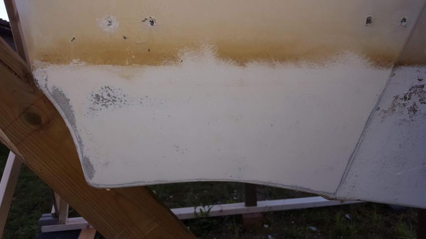

Podjąłem też próby szlifowania papierem P40, idzie to dość ciężko, w miejscach gdzie jest 3 warstwy na prawdę trzeba długo szlifować.
Czy na tym zdjęciu po lewej to już laminat? Dlaczego było tak mało żelkotu na rogu?
Co robić z takimi miejscami?  Próbować szpachlować czy po prostu zamalować anty-osmozą?
Dodam tylko że nie ma tam wgłąbień czy wżerów, powierzchnia jest gładka i płaska.

Tak na zdjęciu po lewej to już laminat.
Żelkotu na łódce nie jest bardzo grubo.
Ty szlifowałeś. Ktoś przed tobą pewnie też i cienka warstwa się przetarła.
Tym bardziej że na narożnikach najłatwiej się szlifuje bo nacisk szlifierki jest nie jest rozłożony na całą powierzchnie dysku tylko na sam narożnik.
Na pewno będziesz miał tam mikro pęcherzyki powietrza które trzeba potraktować szpachlówką epoksydową
Potem wygładź i maluj jak całość.
Zaznacz sobie linie wodą np taśmą malarską i szlifuj do tego miejsca. Jeżeli zajedziesz za wysoko to będziesz musiał albo polerować to miejsce albo zamalować farbą.
Widać że elegancko se poradziłeś z podparciem łódki. Możesz teraz spokojnie pracować.
