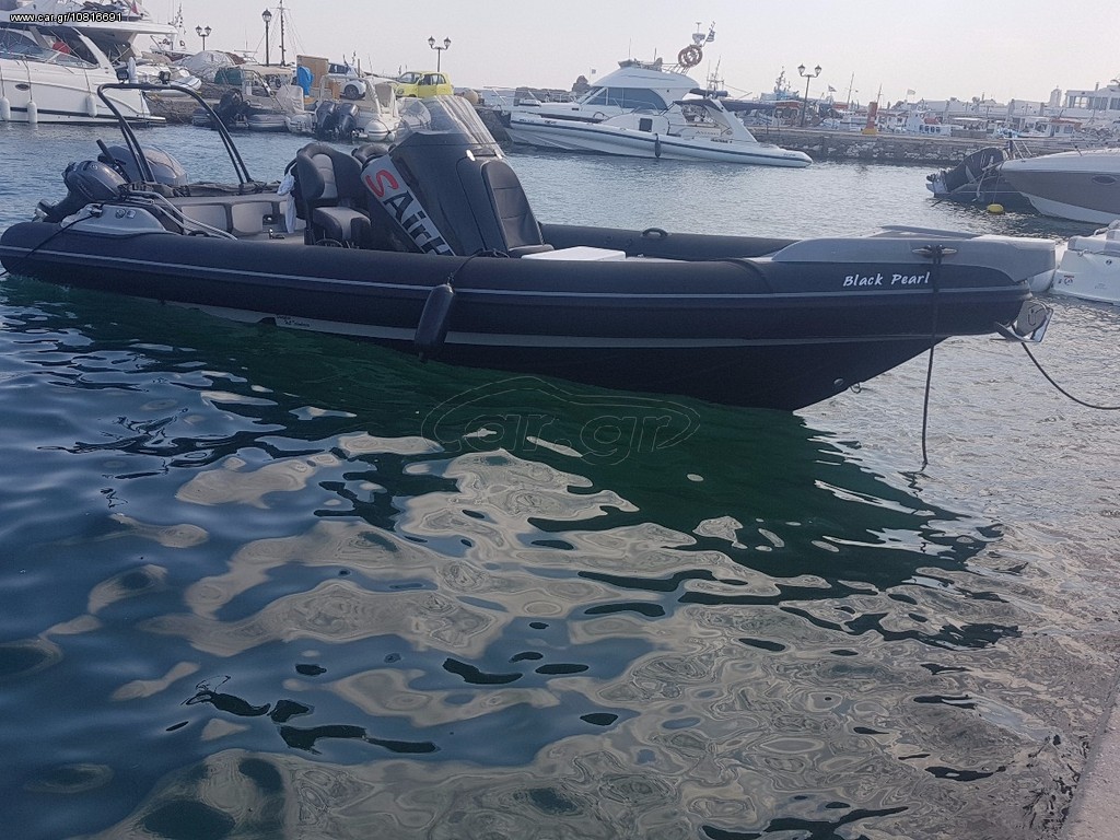

ogorek Opublikowano 2 Października 2017 Autor Udostępnij Opublikowano 2 Października 2017 @Saradog - na płaskim robisz z łodzi wodolot. Na falach nie uwierzę jak nie przetestuję. Mówimy o morskich falach @agron77 - najbardziej mi się podoba Paragon Ranger, Potem Anytec (kurcze ten 747 CAB ale to na GR się nie sprawdzi) Moja brytfanna z Chin jest a z ALU 4mm a miejscami 6mm. Zupełnie nie pojmuję po co zabudowa tyłu jest z 6mm @Jacek przeklinał robiąc otwory na kratki wentylacyjne w tylnej bakiście. Bakistę i zabudowę mogli zrobić z cieńszego ALU u mnie. Bakista przednia jest z cieńszego. Do tej tylnej zabudowy pzykręcony jest maszt i może dlatego Anytec 750 SP też bym przytulił :D Ale chodzi za mną jakiś Parker 750 RS używany powyżej 5 lat aby go zaciągnać do Grecji i tam zostawić i już nie ciągać ciągle łodki. W sumie - duży - solidny i niestety cieżki - 2 x podwójne jockey seats - duża kanapa na 3 osoby - PL produkcja ;) Tylko Parker masowo tego nie robił i cięzko będzie znaleźć używkę w dobrym stanie i jeszcze z ławeczką z przodu konsoli Popatrzę przez zimę na używki w GR również >>>>>>>>>>>>>>>>>>>>>>>>>>>>> Poniżej używka z GR nad która się zastanwiam AIRHULL ECO 25 S (czyli 7,5m z 300 KM) Niestety RIB-y takie jak Parker 750 RS czy powyższy AIRHULL to 300 KM koni co za tym idzie spalanie pewnie 40 l na godzinę przy ślizgu i 4 tys obr :( Więc albo coś na fale co kosztuje i używanie kosztuje albo ... unikać wiekszej fali co kosztuje mniej i nie wymaga zmiany. Za zmianą przemawia to, że corac wiecej znajomych chce do nas dołączyć w GR i 7 miejsc za konsolą robi się mile widziane Cytuj Odnośnik do komentarza Udostępnij na innych stronach Więcej opcji udostępniania...
