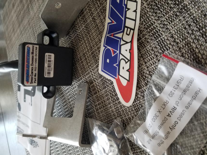

Jak wiecie wszystkie modele Sea Doo mają ogranicznik prędkości
wersje USA ok. 68 mile/h (110km/h)  GPS, wskutek porozumienia ze strażą wybrzeża
wersje international (RS wersje) - 72mile/h (116km/h) GPS
chwilowa prędkość może być nieco większa, po czym spada do określonej przez ogranicznik.
Przyszedł czas na pierwszy tuning jako że sprzęt nowy ma gwarancji  i nie chcę jeszcze przeprogramować mapy (przynajmniej na razie), zakupiłem w dobrej cenie (160$, normalna cena 200$) takie cacko RIVA RACING, które się nazywa SCOM i zdejmuje ogranicznik GPS.
Prędkość jakiej należy się spodziewać po zdjęciu ogranicznika to około 76/77mile/h(123/124km/h), łatwo się domyślić, że to są najlepiej zainwestowane pieniądze jakie można wydać dla większej prędkości, szczególnie w wersji USA, choć Europa także. Normalnie żeby uzyskać dodatkowe 14km/h trzeba dużo kasiory włożyć w mody, kosztem trwałości ....
« Ostatnia zmiana: Marzec 25, 2020, 23:53:53 wysłana przez Kazik_usa »

Marzec 26, 2020, 08:14:34
  • Wiadomości: 327
    • NYSA
chce zobaczyć te 124km/h na gps, to że tak piszą nie znaczy że tak jest
SEA DOO SERWIS I CZĘŚCI TEL - 533 30 30 30
YAMAHA POLARIS KAWASAKI CZĘŚCI  www.serwis-seadoo.pl www.seadoo.eu www.rivaracing.pl www.wsmczesci.pl www.wsmparts.com.pl
Marzec 26, 2020, 14:04:18
  • Wiadomości: 315
    • Illinois
Nie wykluczam , że masz rację, 76mil/h podaje Riva, użytkownicy 76,77mil/h. Wszystko w zależności od temperatury, fali a nawet wysokości npm. Obiecuję przetestuje ...
W każdym bądź razie , to bardzo duzy przyrost do wydanej kasy, oraz podstawa do dalszych lekkich modów jak dolot...
Nie mam zamiaru robić z niego wyścigówki , a wykorzystać w pełni to co daje ....
« Ostatnia zmiana: Marzec 26, 2020, 14:10:25 wysłana przez Kazik_usa »

To ile mi te urządzenie poprawi w max w rxp x 260
Marzec 27, 2020, 01:03:23
  • Wiadomości: 315
    • Illinois
pytanie jaką masz prędkość i przy jakich obrotach, czy tam jest jakiś zapas do tych 8040
ale u Ciebie pewnie nie za dużo, bo na wersjach USA (zakładam że masz taką) we wszystkich PWC, które są w stanie przekroczyć 68mph jest limiter do tych 68, Dotyczy to Sea Doo i Yamaha
dla dodatkowej 1, czy 2 mil nawet nie chciałbym tego zakładać, ale dla 8 to już duża różnica
W twoim wypadku jedynym sensownym rozwiązaniem, to jest raczej nowa mapa ...
w 300kach te małe gówienko robi zajebistą robotę ....dodatkowo pozwala utrzymać gwarancję, bo nadal nie zmieniamy limitera obrotów, a jest plug & play
Starcraft tri-hull 19, CorectCraft SAN210, 2009 SD rxt-x 255, 2020 SD rxt-x 300
Marzec 27, 2020, 08:07:43
  • Wiadomości: 1704
  • Sternik Morski
jesteś pewny że yama jest przycięta ?
