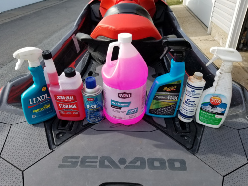

środki które używałem od lewej
Lexol vinyl - impregnat siedzeń
Sta-Bil - stabilizator do paliwa
CRC 65-6 - lubrykant/antykorozant odpowiednik lubrykantu XPS
płyn antyzamarzający RV-Marine
Meguiars - wosk z ceramiką środek do zabezpieczania powłok
Auto Armor - szampon do mycia
303 - protectant do pokrowców
do podstawowej obsługi w zasadzie wystarczy jeden siuwaks, czyli środek antykorozyjny w sprayu, ew. + dodatek do paliwa

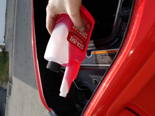

1. wlanie środka to stabilizacji paliwa i jazda na stację paliwa -  zbiornik napełnionony do fulla
2. odpalenie silnika na 1.5 minuty (na wężu) w celu zassania paliwa ze stabilizatorem

CRC 65-6 odpowiednik BRP XPS, ale trochę tanszy, podobnie ja XPS bezpieczny dla gum, nie powinno się stosować WD-40

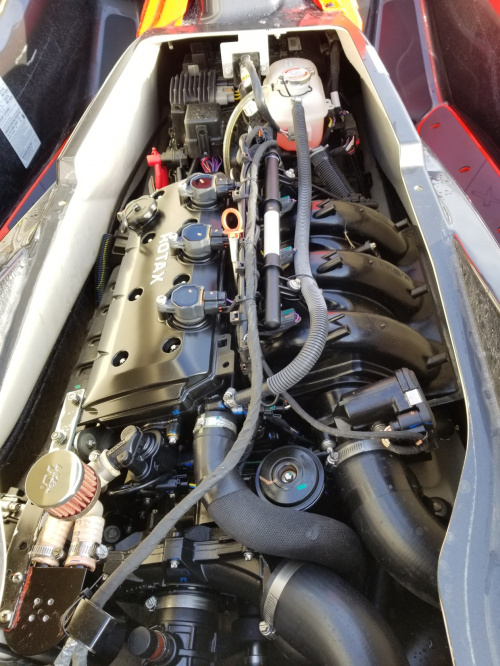

ponieważ,  niedawno zaglądałem do intercoolera i jest czysty (zasługa catch cana) nie musiałem go wyciągać i płukać.
całość na luzie zajęła mi ok. 2 godzin z czego połowa to mycie kadłuba.
gdybym musiał, zmieniać olej, wyciągać IC do czyszczenia + zmieniać smar na stożku to długość przygotowania do zimy wzrosła by min. do 4 godzin

Mysle , że są inne , dobre środki i nie trzeba płacić potrójnie za markę
Nieźle wygląda MOTIP 090206

Nie twierdzę,ze anticorosion lubrificant nie moze być stosowany do mglenia gładzi,ale producent rekomenduje inny środek z gamy -storage oil i jak do mglesnia stosuję właśnie ten.Aplikacja przy pomocy wężyka do konserwacji profili zamkniętych-idealnie rozprowadza na boki olej :)

do cylindrów najlepszy u nas będzie ten:
https://raksa.com.pl/srodek-koserwujacy-storage-seal-fogging-oil-46952.html
a na wszystkie metale zewnętrzne poniższy- miałem wszystkie i uważam, że bije na głowe podobne środki BRP czy Yamalube
https://www.aqua-sport.com.pl/protektor-silnika.html

Ja na zewnątrz silnika stosuje belray marine smar silikonowy a do wewnątrz motul albo quicksilver fogging oil. Plus dla quicksilvera, że się pieni to dobrze się rozprowadza.

pewnie jest wiele środków które tworzą odporną powłokę...dla mnie zaleta powyższego jest taka, że nie jest lepki jak większość tych ponoć najmocniejszych tzn. iż silnik jest zabezpieczony a jednocześnie nie łapie kurzu itp. gdyż pewnie nikt nie chce mieć upaskudzonego silnika(także wizualnie)
odsyłam także na mój test odp. nr. 8 ponizszy link
http://forum-motorowodne.pl/skutery-wodne/plywanie-w-slonej-wodzie-zabezpieczenie-przed-korozja-preparatty/msg75749/#msg75749
Śten xps który stosowałem podpatrzyłem że go stosują na filmikach oraz na forum, jako sprawdzony, więc myślę że się nadaje , z braku laku to nawet wd40 się nadaje , ale ostrzegają że rozpuszcza gumy , ale żeby rozuscil gumę musi ta guma pływać w wd40 , więc od samego zamglenia mało realne ....
