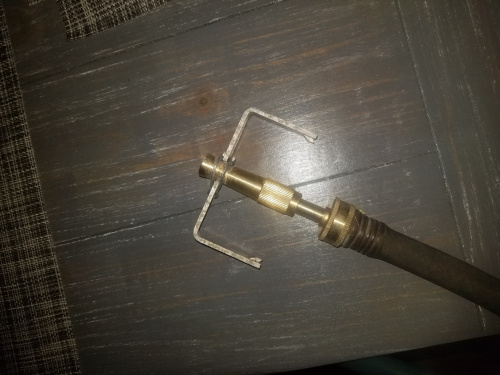

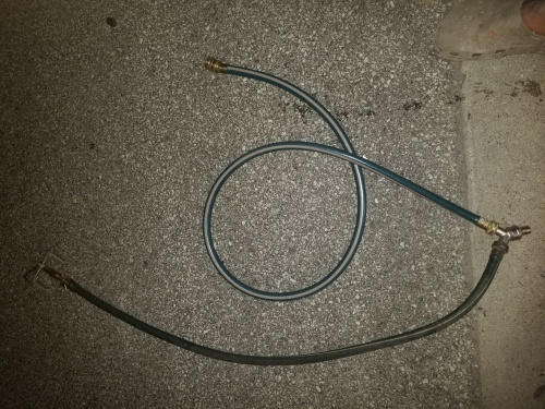

Sierpień 29, 2020, 03:23:30
  • Wiadomości: 1137
    • Illinois
przedstawiałem to w moim temacie, ale myslę, że sie przyda bardziej  tutaj
jak wiadomo , zeby efektywnie zmienic olej w silniku trzeba go rozgrzać,
więc jak go rozgrzać, skoro skuter na wężu podpiętym pod układ wydechowy, nie powinien  pracować dluzej niz realnie minuta (producent wspomina do 2)
potrzeba nam 5 minut ...............
system chłodzenia w SD jest 3 drogowy
1. układ wydechowy, w ciagu kilkunastu sekund nabiera temperatury paręset stopni,  dlatego mamy gniazdo na wąż ogrodowy, maksymalny czas pracy bez węża to do 30 sekund, rozsądnie to kilka sekund , kilkanaście sekund
2. chlodzenie uszczelniacza karbonowego , odbywa sie tylko na wodzie  przez chłodzenie wodą, juz po minucie bez chłodzenia uszczelniacz karbonowy zaczyna nadmiernie się nagrzewać i zużywać, maksymalny czas pracy to 2 minuty bez wody, dobra praktyka to wlaśnie max ta minuta.
3. płyta jezdna, jest wymiennikiem ciepła --------- wody ze  zbiornika na płyn chłodniczy silnika.... tutaj mamy czas nagrzania się płynu i oleju silnikowego, jest to bezpieczne 5 minut a graniczna wartość to moze 10 minut, może mniej, niestety mój SD nie ma wskaźnika temperatury wiec nie jestem w stanie tego dokładniej  określic
wiec potrzeba nam chłodzić uszczelniacz karbonowy
skonstruowałem prosty układ chłodzący uszczelniacz karbonowy
jest to trójnik i 2  krótkie węże,,  jeden z gniazdem do układu wydechowego , drugi z najtańszą końcówka, tkz spryskiwacz ogrodowy, musi być wąska, zeby przeszła przez kratki, słowem tania,  najprostsza
do tego spryskiwacza trzeba zrobić uchwyt , żeby zaczepić ja na kratki wlotowe, tak , żeby pryskała na wałek, przy uszczelniaczu, ja jako uchwyt zastosowałem uchwyt ze starego zegara/predkościomierza  od łodki.....
mam dodatkowo na wężu głównym przez trójnikiem zawór ON/OFF, żeby nie biegać do kranu
włączamy silnik, potem wodę, odliczam 5 minut, wyłączamy wodę i silnik
odczekujemy 2 minuty aby olej spłynął, odkręcamy korek wlewu oleju, wyjmujemy bagnet, wkładamy rurkę i odsysamy...
