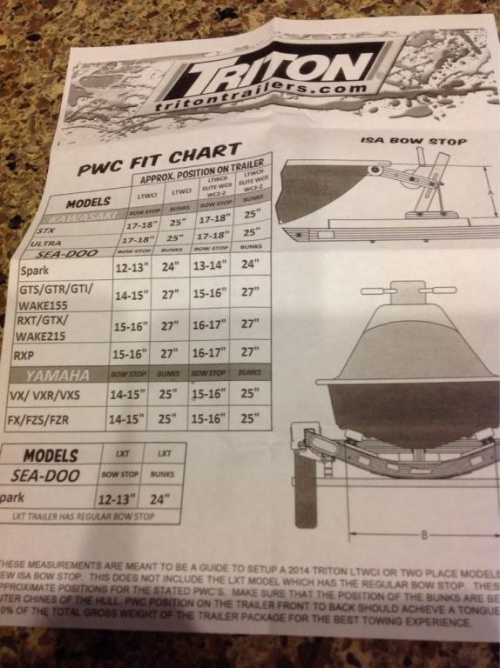

Panowie jak macie podparte wasze sparki na przyczepie widpol? ja mam na tych zgrubieniach szerszych i nie leży całościowo na belkach. Chciałem załączyć zdjęcie ale coś nie działa dodawanie zdjęć.
Styczeń 09, 2021, 16:16:33
Odpowiedź #1401
  • Wiadomości: 2547
Belki powinny być między redanami, a nie na nich. Musisz rozsunąć lub zsunąć belki.
Styczeń 09, 2021, 16:51:06
Odpowiedź #1402
  • Wiadomości: 1007
    • Illinois
poglądowo , czyli dla SPARKA 24" = 61cm na zdjęciu rozmiar B mierzony od zewnętrznej do zewnętrzej
znowu czytałem, że w  przyczepach na Skandynawię, które są specjalnie robione pod Sparka,  odległość  mają równe 56cm ... ale chyba mierzą od wewnętrznej górnej do wewnętrznej , czyli gdzieś wychodzi prawie identycznie jak w przyczepie Triton
« Ostatnia zmiana: Styczeń 09, 2021, 16:58:27 wysłana przez Kazik_usa »
Starcraft tri-hull 19, CorectCraft SAN210, 2009 SD rxt-x 255, 2020 SD rxt-x 300

Super dzięki za fachową odpowiedź. Jak znajdę chwilę czasu to przestawiam
