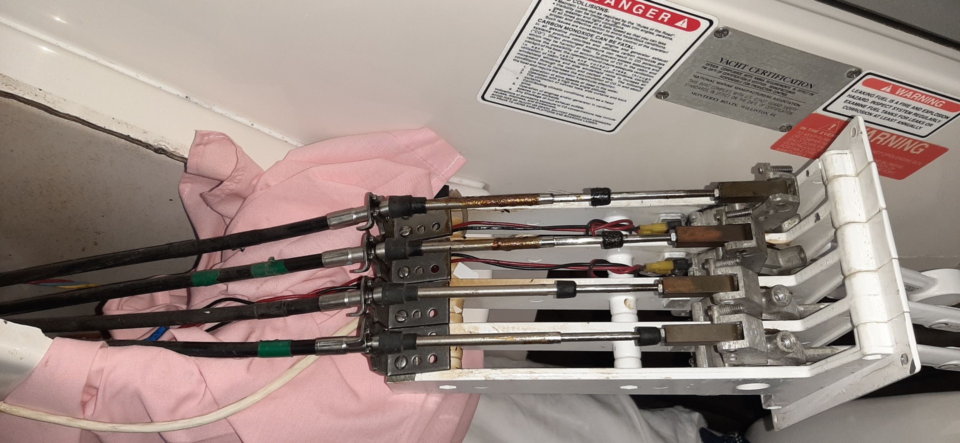

GRI Opublikowano 17 Marca 2021 Udostępnij Opublikowano 17 Marca 2021 Ten mikroswitch ma być na manetkach od gazu, czy manetkach sterujących zetkami ?? Cytuj Odnośnik do komentarza Udostępnij na innych stronach Więcej opcji udostępniania...
mikijet Opublikowano 17 Marca 2021 Udostępnij Opublikowano 17 Marca 2021 Włącz myślenie. Po Ci w manetce jakiś pstryczek na cięgłach gazu? Natomiast na dźwigniach biegu jest potrzebny, żebyś nie uruchomił silnika ,, na biegu" i co gorsza na pełnym gazie. Najpierw załączasz bieg i pchając dalej dodajesz gazu. Jak już uruchomisz silnik to pstryczek nie jest już potrzebny. Do momentu ponownego rozruchu. Ten mikroswitch jest montowany szeregowo z elektromagnesem rozruchowym. Cytuj Odnośnik do komentarza Udostępnij na innych stronach Więcej opcji udostępniania...
GRI Opublikowano 17 Marca 2021 Autor Udostępnij Opublikowano 17 Marca 2021 włączyłem :) ale już za dużo danych było :))) Cytuj Odnośnik do komentarza Udostępnij na innych stronach Więcej opcji udostępniania...
