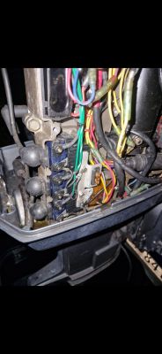

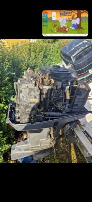

mikser3005 Opublikowano 28 Września 2023 Udostępnij Opublikowano 28 Września 2023 Cześć mam problem posiadam łódkę z silnikiem mercury 50km 1998rok pływałem w zeszlym tygodniu nagle zaczał przy dodawaniu gazu sie dusić dopłynąłem do portu około 3km przy brzegu zgasilem go i odpaliłem dwa razy ale dalej sie dusił przy dodawaniu gazu dzisiaj zmienilem świece stwierdziłem ze swoece są do wymiany ale silnik dzisiaj juz wogole nie odpalil ani na starych ani na nowych świecach paliwo jest zalewa sie gazniki są dobre jest strasznie słaba iskra na tyle slaba ze wydaje mi sie ze moze ginąc w cylindrze Cytuj Odnośnik do komentarza Udostępnij na innych stronach Więcej opcji udostępniania...
mikijet Opublikowano 28 Września 2023 Udostępnij Opublikowano 28 Września 2023 Sprawdź cewki. Cytuj Odnośnik do komentarza Udostępnij na innych stronach Więcej opcji udostępniania...
mikser3005 Opublikowano 28 Września 2023 Autor Udostępnij Opublikowano 28 Września 2023 Nie wiem jak sprawdzić te cewki daje słabą iskre na wszystkich 3 cewkach a wątpię ze 3 cewki na raz by padły nie wiem gdzie szukac Cytuj Odnośnik do komentarza Udostępnij na innych stronach Więcej opcji udostępniania...

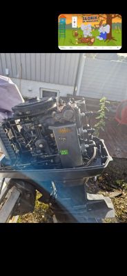

mikser3005 Opublikowano 29 Września 2023 Autor Udostępnij Opublikowano 29 Września 2023 Mam aktualizacje wsadziłem stare świece firmy krzak . I odpala i chodzi ale kiedy wkładam świece takie same nowe firmy ngk nie odpala na ngk jest slabsza iskra z jakiej przyczyny moze nie odpalac na świecach ngk a na krzakach odpala Cytuj Odnośnik do komentarza Udostępnij na innych stronach Więcej opcji udostępniania...
