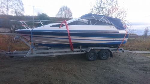

Nie dawno zostałem właścicielem Baylinera z silnikiem Mercruiser 3.0 na gaźniku :)
Łódź kupiliśmy na dwuosiowej przyczepie, była ona tydzień wcześniej wyciągnięta z wody (pływała poprzedni sezon) jednak z innym silnikiem po którego wydechach zostały paskudne otwory na tylnej burcie...
Generalnie w temacie remontu, renowacji łodzi jesteśmy zieloni jednak zdecydowaliśmy się na jej zakup i odnowienie.
Z tego co się udało ustalić rok prdukcji jednostki to 1987r. a silnik pierwotnie miał być z 2006r. jednak sprzedawca części stwierdził po katalogu ze motor jest z 1998r. Później okazało się ze posiada on dzielone uszczelnienie wału które podobno występowało tylko w latach 1972 - 1992 tak że finalnie nie mam pojęcia jaki jest rok produkcji silnika.

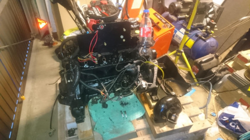

W momencie zakupu brakowało zetki a silnik tłukł na panewkach. Obecnie waśnie wrócił ze szlifierni (wszystkie nowe panewki, szlif wału, regeneracja korbowodów, osiowanie bloku, nowe prowadnice zaworowe, frezowanie gniazd zaworowych, planowanie głowicy, test na szczelność) poza tym dużo nowych części, aktualnie motor jest przygotowywany do malowania a następnie będziemy go składać.

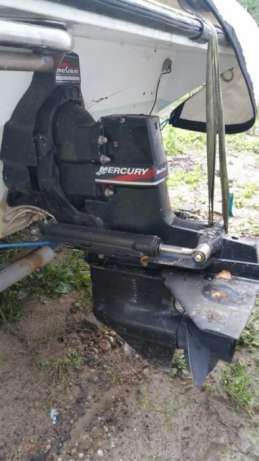

Kupiłem używaną zetkę Alpha One, jednak bez śruby napędowej (i tu będzie prośba do Was - jak dobrać śrubę jeżeli nie posiadam informacji jak zachowywała się z poprzednią?)
Łódź potrzebuje nowej instalacji elektrycznej, nowej tapicerki, naprawy plandeki, polerki kadłuba i malowania spodniej części jednak na razie względy estetyczne zostawiamy na boku, oczywiście na wiosnę dywany zostaną wyprane a wnętrze dokładnie wyczyszczone.
Na przyszły sezon łódź ma być w pełni sprawna technicznie.

Zetka zamontowana jeszcze na łodzi sprzedawcy:

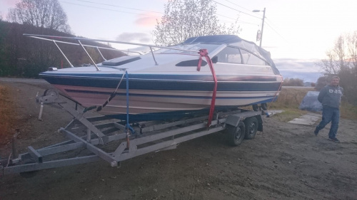

Bayliner przygotowany do zimowania pod plandeka...

Zakupiona zetka dotarła do miejsca przeznaczenia - przed zamontowaniem czeka ja jeszcze przegląd i wymiana oleju.
Silnik musiał wrócić do szlifierni w celu tulejowania - czego nie wykonaliśmy za pierwszym razem ponieważ nie dogadaliśmy się z mechanikiem...
Doszły wszystkie zamówione części zamienne i uszczelki silnika a on sam przeszedł generalny remont, tulejowanie, osiowanie bloku, regeneracja korbowodów, regeneracja głowicy, nowe panewki główne, korbowodowe i wałka rozrządu, nowe koła rozrządu, aktualnie poszczególne części są malowane w czwartek zaczynamy składanie motoru.
Czyli na razie robimy to na czym się znamy :)
W ciągu miesiąca planuje pierwsze odpalenie ;)
« Ostatnia zmiana: Luty 05, 2018, 19:29:49 wysłana przez Kresek25 »

Mam pytanie. Ponieważ kupiłem łódź bez śruby napędowej, wysłałem zapytanie do sklepu z częściami do łodzi - sprzedawca dobrał następującą śrubę:
Amita 3 alu - YAMAHA 150 - 300HP 15x15 prawa
Czy będzie to odpowiednia śruba do mojego Baylinera?
Na koniec wrzucam jeszcze fotki aktualnego postępu prac przy silniku:

ja mam w SEA RAY 185BR(MERCRUISER 4,3L) 14,5"x19" i jest ok. miałem 14"x23" i nie dokręcał obrotów. sprawdź jaki masz wałek i ile wpustów.

Wałek na zetce ma 15 frezów - wypustów

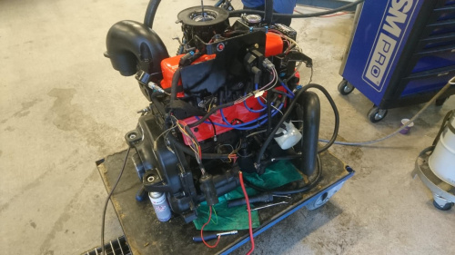

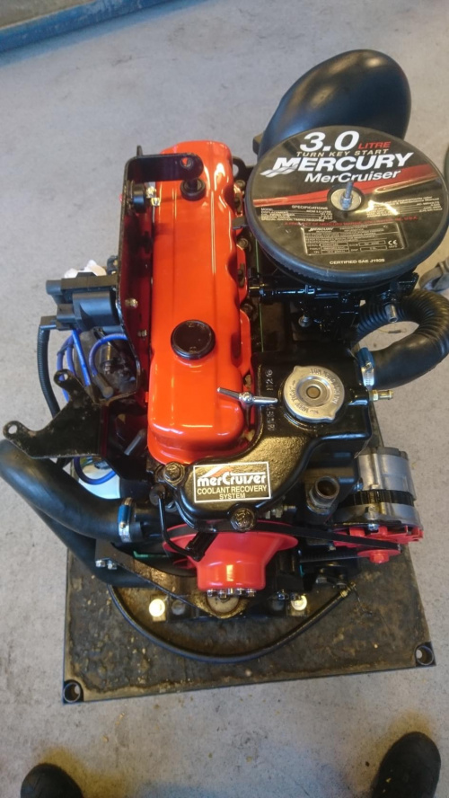

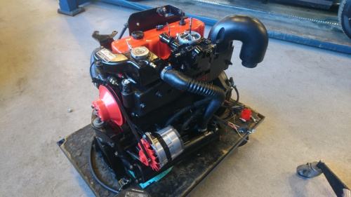

Krótka relacja ze składania silnika:
I w końcu kilka dni temu uruchomiliśmy silnik :) Odpalił praktycznie od pierwszego - zapłon trzeba było dostroić i tyle...
Filmik:
https://youtu.be/g8E3KXK4LpI
Wiązka jest już oczywiście za izolowana i upięta.

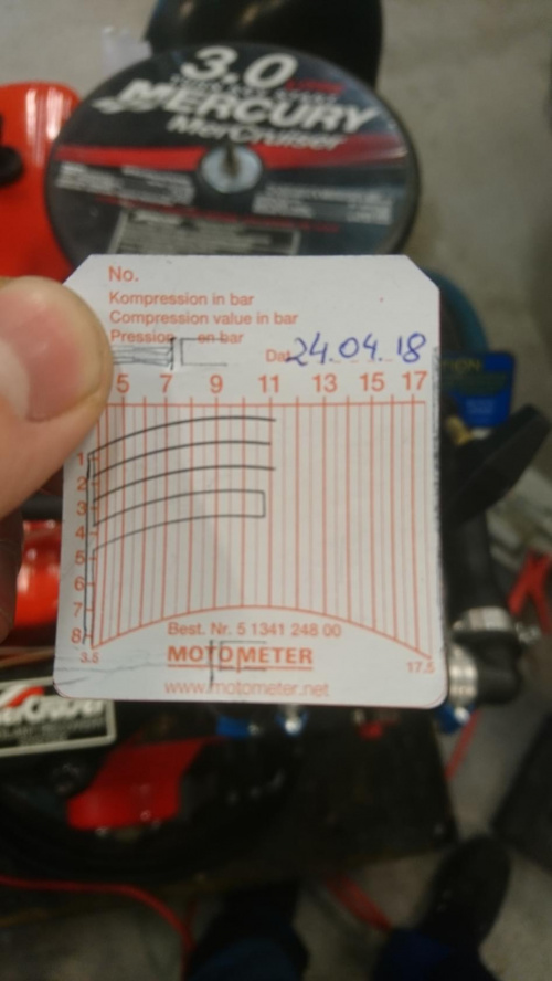

Sprężanie po 11 bar na pierwszych trzech cylindrach, na czwartym 10,6 bar - myślę ze granica błędu pomiarowego. Producent przewiduje 9,6 bar na cylinder jednak głowica została planowana co pewnie wpłynęło na wynik ;)
Kosztorys wymienionych części i usług zakładu szlifierskiego:

W silniku nie zostały wymienione praktycznie tylko kopułka, świece zapłonowe i pierścienie tłokowe ze względu na bardzo dobry stan.
Silnik czeka na zamontowanie w łodzi więc czas przygotować komorę silnika :) I tu pytanie - czy silnik powinien mieć tylne mocowanie czy tylko ma wisieć na zetce? Dla mnie jest pewne ze musi posiadać dwa mocowania a z zetką jest tylko spięty jednak muszę się upewnić bo na mojej łodzi poprzednio był inny silnik i nie ma tylnego mocowania :)
