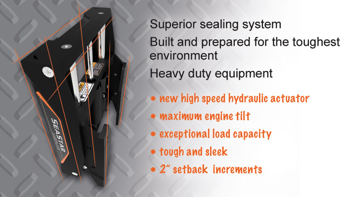

W tym PDF-ie masz kilka wymiarów PDF
Mnie się podobają SeaStar-a Jack Plate:
Ja jestem laik ale nie sądzę abyś na 30 KM poczuł jakąkolwiek różnicę z windą czy bez.
Wystarczyłoby dobrać optymalną wysokość silnika wieszając go na kilku różnych dziurach i to wszystko
Gdzieś tu na forum ktoś z RIB-em pokusił się o testy przy różnych wysokościach wieszania silnika.
Zdaje sie, że najszybciej wyszo mu dwie diurki do góry a i tak poprzestał na najniższej ...

Mam pawęż 565 mm w tym roku  silnika nie kupię nie styknie kasy a chce uzbierać i kupić  nowy  . Trudno kupić silnik normalnie eksploatowany  za normalną kasę a na silnikach zaburtowych nie znam się wcale . Znajomy kupił podszykował chciał zrobić przegląd a tu kich na części się  nadaje  .  Mam dostęp do silnika Suzuki 2T ze stopą S znajomy nie używa a do mojej pawęży nie pasuje więc pomyślałem o w/w ustrojstwie do regulacji wysokości silnika  prostą konstrukcję zrobić  . Jak bym miał kupić windę w sklepie to pewnie młotkiem w głowę bym się popukał i dał sobie spokój .
Ogórek dzięki ale to mocno skomplikowane urządzenie trochę  inne od tego z mojego zdjęcia .

Nie rozumiem jak to działa. W opisie jest ADJ (pewnie od adjustable) czyli można regulować ale dla mnie wygląda to jak monolit
Jedyne 135 USD + plus wysyłka 65 USD + opłaty celne 35 USD
Czyli razem 235 USD czyli coś powyżej 800 PLN
Maj 20, 2016, 19:21:09
  • Wiadomości: 3132
  • GoFast Powerboat Builder
    • Spectre Boats INC
Bo to samo nie działa :) to jest ręczna regulacja wysokości ;)
