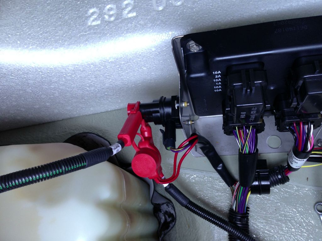

mikijet Opublikowano 26 Października 2017 Udostępnij Opublikowano 26 Października 2017 Bezpiecznik od ładowania i rozruchu może być na kablu obok MPEM. Pod czerwonym kapturkiem https://www.stevejenkins.com/blog/wp-content/uploads/2013/07/solenoid5.jpg Cytuj Odnośnik do komentarza Udostępnij na innych stronach Więcej opcji udostępniania...
Krzak Opublikowano 26 Października 2017 Udostępnij Opublikowano 26 Października 2017 Nie ma tam czegos takiego. Cytuj Odnośnik do komentarza Udostępnij na innych stronach Więcej opcji udostępniania...
